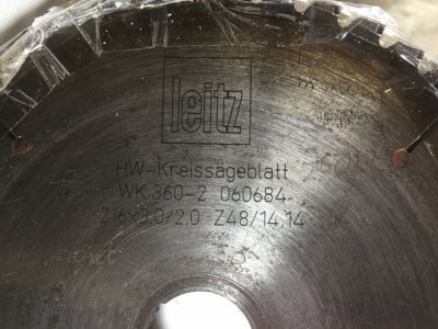

Ik heb een vraag betreffende het zaagblad van mijn afkortzaag (Metabo KGS 216 M).
De afkortzaag is uitgerust met het standaard zaagblad, waar deze mee wordt geleverd.
Mijn cirkelzaag, Makita 5903r heeft de geest gegeven en is volgens Makita niet meer te repareren.
Qua maten zou ik nu mijn zaagblad van de 5903r, wat naar mijn mening een beter blad is, in die van de Metabo kunnen zetten.
Mijn vraag, is het blad hierboven geschikt voor een afkortzaag?

Kijk of de asgat diameter ook hetzelfde is. Die van het metabo blad is 30mm.

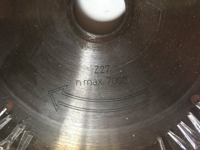

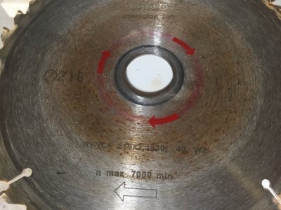

De 2 onderste foto's zijn van 2 verschillende bladen, eentje met 48 en eentje met 27 tanden? Het merk, Leitz, is in alle geval goed spul.
Het 48t Leitz blad heeft wel een grotere kerf, 3,0mm ipv 2,1mm. Dus je zaagsnede gaat wat dikker zijn. Als je laser of andere snedeaanduiding dus scherp stond afgesteld, gaat die nu niet meer kloppen. Al denk ik, met alle respect, dat dit met deze zaag niet zoveel rol gaat spelen.
