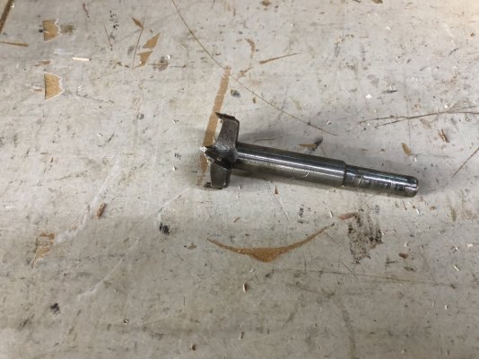

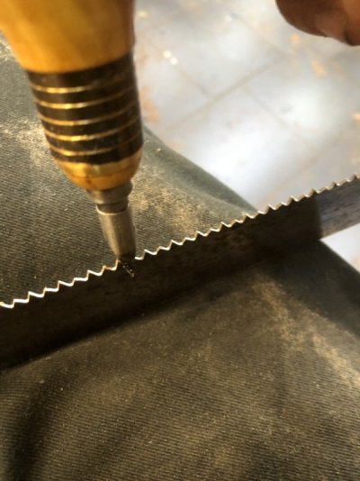

Het gebeurd wel eens dat ik een stuk gereedschap verpruts. Dat was ook het geval met deze forstner boor.
Een hele fijne boor met Widia opgelegd, helaas een onverwachte schroef op de verkeerde plaats en je raad het al het hard metaal stuk en er af gesprongen. De boor belande in mijn la van allerlei soorten staal met het idee van later her gebruik.

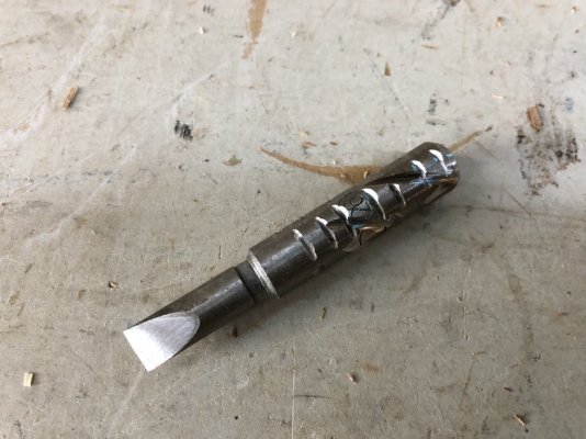

Kop van de boor er af geflext en twee vlakken aangebracht met de vijl. Vervolgens het staal wat in het hout komt “ruw” gemaakt. In gekeept met de flex.

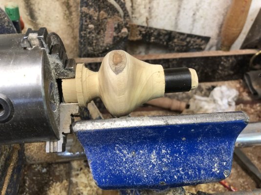

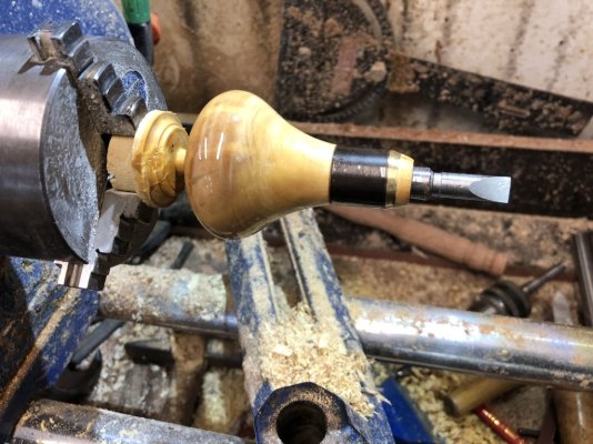

Van een dikke tak van onze appelboom, jaren geleden er afgezaagd en gedroogd. Een handvat gedraaid en van een oude messing buis een stuk afgezaagd aangebracht.
Het gevormde staal aangebracht in het handvat met epoxy gedrukt en daarna in de tung olie gezet.
Tung olie of ter wijl verbeterde hout olie ruikt geweldig lekker en is goed bestendig tegen water, zuur en vetten.

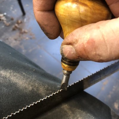

Dan het gebruik van de zaag zetter het is eigenlijk een soort van korte schroevendraaier die gescherpt is zodat deze tussen de zaag tanden past.
Je zet de snede van de ”schroevendraaier” in de tand holte en draait een kwartslag of minder afhankelijk van de zetting Vervolgens sla je een tand holte over en draai je weer een kwartslag. Het is een leer proces maar eenmaal de draai te pakken gaat het sneller als met een zaag zet tang zoals bv de Eclips

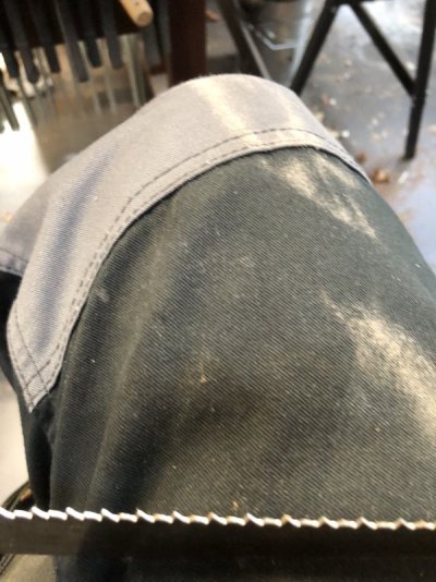

Hier zet ik een schulp spanzaag van mij gewoon in de hand op het been.
Het zaag zetten middels bovenstaande methode vergt wel enige oefening en een goede hand oog coördinatie. Maar is een stuk minder vermoeiend als met een zettang. En een leesbril is niet nodig! :)
Deze methode is word al zo lang er zagen worden gemaakt en gebruikt toegepast.

Dank je Jaap,
zaagzetten is zo wie zo een klusje met een flinke leercurve. Voordeel van een zet schroevendraaier iedere houtbewerker heeft wel een oude schroevendraaier liggen om deze aan te passen. Een goede zaag zet tang is wat lastiger te vinden Het model Eclips 77 in brons vind ik er prettig.
De moderne variant met vergrootglas word nog gemaakt door Eclips c.q. Spear and Jackson is momenteel helaas overal uitverkocht. Geef redelijk vaak zaag zet en slijp workshops en adviseer m’n cursisten deze aan te schaffen.
Zaag zetten is niet moeilijk je moet alleen heel consequent zijn.

Bij de Ecplise wordt aangegven dat die geschikt is tot 12 TPI.
Is de "schroevendraaier" geschikt voor fijner werk dan dat?
Zijn er zettangen voor fijnere zagen?
Roeland
22 feb 2009
1.713
827
Akkrum
Ja zeker de zet "schroevendraaier" is zeker geschikt voor fijnere zagen, gewoon een kleinere schroevendraaier nemen en deze geschikt maken(lees scherp slijpen)
De Eclips kun je geschikt maken voor hogere tpi, door het hamertje puntiger/smaller te slijpen.
Groetnis,
Roeland
Groetnis,
Roeland
Even een (misschien dom) vraagje: Kun je een hardpointzaag ook (voorzichtig) zetten met zoiets?
