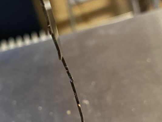

Ik ben een enthousiaste beginnende houtdraaier. Ik heb nog niet zo lang geleden een lintzaag van Record Power gekocht. nadat ik deze eindelijk in elkaar had gezet had ( was ik best trots op), voorzichtig wat geprobeerd en dat ik best goed. Echter, ik werd steeds overmoediger en heb onlangs een boomstammetje uit mijn vingers laten glippen en vloog weg waardoor een aantal tanden krom zijn getrokken. Zelf geprobeerd deze recht te buigen, maar lukte niet helemaal. Kan ik deze nu weggooien of heeft iemand nog tips?

Hangt een beetje van het lint af. Bij sommige staalsoorten kan je de tanden buigen.Wat je kan proberen is alle tanden recht kloppen en dan de hele zaak terug zetten. Als het lint zelf verbogen is zal je het moeten weg gooien.

Als alleen de tanden zijn kromgetrokken kun je ze met een hamer recht kloppen en opnieuw zetten.
Plaats eens een foto

Zijn de tanden blauw (gehard)? Dan is zetten lastig, want de tanden kunnen snel afbreken. Als er echt een slag in het lint zet is vervangen ook verstandig.
