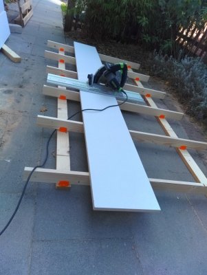

Zaag platform van Veritas
Mooie zaag Arie, hoe diep kun je met die zaag zagen?

Ik bedoelde dat je sacrificial planken van een bepaalde dikte moeten zijn. Ik weet het, voor de rest is het idee dat je er gewoon doorheen zaagt :)
WR1944
in memoriam
Veritas maakt de klemmen in twee maten. Die zijn gerelateerd aan het in de USA (en Canada) gebruikelijke constructiehout. Eén set is voor 1x3 (in werkelijkheid 3/4" x 2 1/2" oftewel 19 x 64) en de andere is voor 2x4 (in werkelijkheid 1 1/2" x 3 1/2" en dat is 38 x 89). Er worden ook proppen bijgeleverd waarmee je de klemmen in gaten kunt steken van 19 of 20 mm.
http://www.leevalley.com/us/Wood/page.aspx?cat=1,43455&p=75861
Daarnaast is er ook een kit die uitgaat van 1x3s met een draagtas om alles mee te kunnen nemen op karwei.
http://www.leevalley.com/us/Wood/page.aspx?p=76830

kan je dan niet even goed gewoon wat schroeven door de onderste laten draaien? Dan heb je die plastic dingen niet nodig? Of is dat wat kort door de bocht? ;)
Bedoel je in plaats van die plastic dingen twee stukken hout op de regels boren ? Dat kan natuurlijk.
Als je bedoelt de 'sacrificial' spullen erop schroeven, dat kan ook, maar dan heb je natuurlijk een soort grote ladder die je ergens moet bewaren. Het leuke aan dit systeem is dat je het eenvoudig kan demonteren.

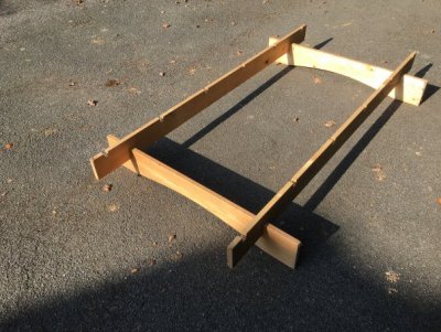

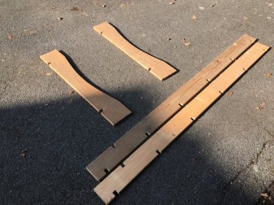

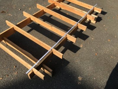

tuoh
Nog even verder nadenken jongens:p
Paar jaar geleden heb ik deze gemaakt met wat duimse planken. Komt geen schroef of spijker aan te pas.
2m lengte en 1,10m breed, ruim voldoende voor het zagen van platen van 2,5 x 1,25m.
Opbouwtijd krap 4min, gedemonteerd gooi je het pakje hout zo in de auto.
De basis
De basis
Bekijk bijlage 80703
Bekijk bijlage 80704
klaar voor actie.
Bekijk bijlage 80705
Aan deze oplossing zat ik ook te denken toen ik dit draadje zag. Lee Valley maakt heel mooie gereedschappen en er zitten vaak goed doordachte oplossingen in (al is het voor 1 april). Maar er zitten ook gewoon hebbedingen tussen die weinig toegevoegde waarde hebben en zelf met een klein beetje inventiviteit gemaakt kunnen worden. Zoals deze houders voor het raamwerk. Voordeel van de houders is wel dat je eventuele planken voor het raamwerk niet mee hoeft te nemen en tijdens de klus kan verwerken. Anderzijds zal het doorsnee timmerhout op een werf teveel afwijkingen (krom, scheluw...) zijn om een vlak raamwerk te verkrijgen.
De basis
klaar voor actie.
Dit raamwerk is nu veel te mooi geworden om in te zagen ....
