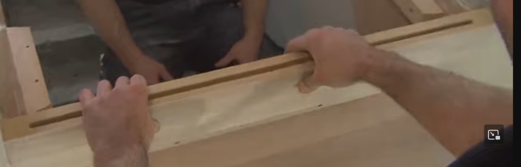

Ik vraag mij af hoe ik best de optrede bevestig aan de aantrede?
Eerst wou ik dit met tand/groef doen, maar dat is precies veel werk en ik denk niet dat ik het 100% nauwkeurig kan doen met het werkmateriaal dat ik heb.
Het idee van tandgroef kwam van een video dat ik op youtube gevonden had
Er is echter niet veel info te vinden van z trappen, waarschijnlijk heb ik het mezelf wat moeilijker gemaakt.
(screenshot van video)

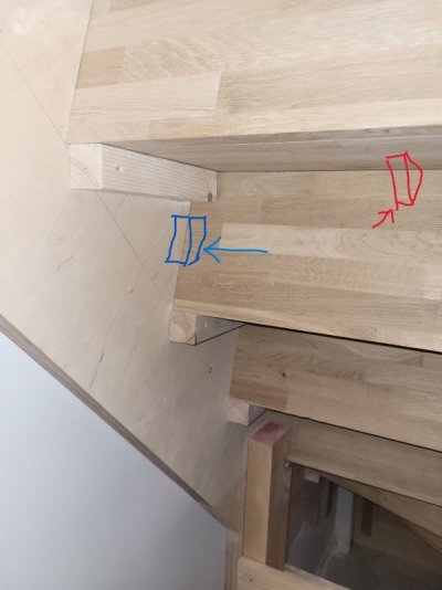

(achterkant trap)
Kan ik de optrede ook vast zetten met een blokje aan de zijkant (blauw) en het rode blokje om de optrede met de aan trede vast te zetten?
Tussen de op- en aantrede komt houtlijm.

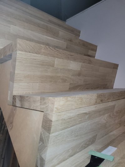

Voor de treden heb ik het pleisterwerk uitgekapt. Hoeveel speling moet ik laten tussen trap en muur?

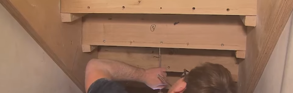

Waarvoor dient deze lange vijs?
(Screenshot video)
