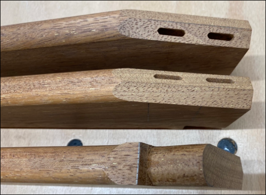

De Domino's gaan op de 60 graden zijde en dat is 10mm breed dus een nauwkeurig klusje en ik zet er straks eerst 2 aan elkaar en dan weer 2 Domino's die dan gedeeltelijk door die ander gaan
Klopt het dan als ik zeg dat je in totaal 4 dominogaten gefreesd hebt? Of in het 3e (onderste) pootje ook nog 2?

1 klein puntje voor verbetering, volgens mij heb je de kanten onder de poten niet gebroken, even op 45 graden afschuinen. Zo voorkom je splinters die uitbreken bij het verschuiven.
Verder helemaal geslaagd vind ik (y)(y)
Thanks, is inderdaad nu alleen met een schuurblokje gedaan, maar dit kan ik gelukkig alsnog doen!
Er zitten 4 Domino's in, deze foto is midden in dat proces gemaakt, dus 2 in een pootje en in datzelfde pootje nog eens 2 op de andere zijde gedeeltelijk door die eerste heen😉

Je hebt dit echt goed doordacht aangepakt, met een prima resultaat. Petje af (y) .
Ik denk dat blad en onderstel nog beter in balans zouden zijn als je het blad sterker verjongt. Het oogt nu nog wat zwaar, maar dat is uiteraard nogal subjectief.

Dit is het hobby-niveau wel ontstegen. De doorsteek in het blad ziet er echt perfect uit.
