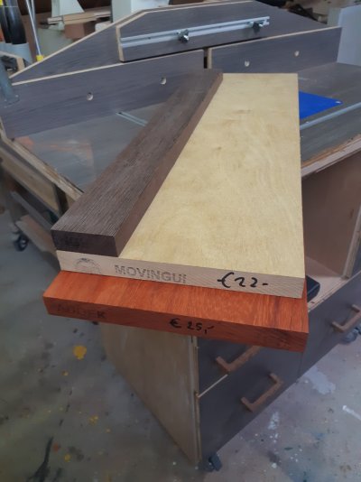

Mijn project is gestart met een bezoek aan de AF op 7 november.
Op zaterdag het hout gehaald en op zondag de zaag erin gezet.

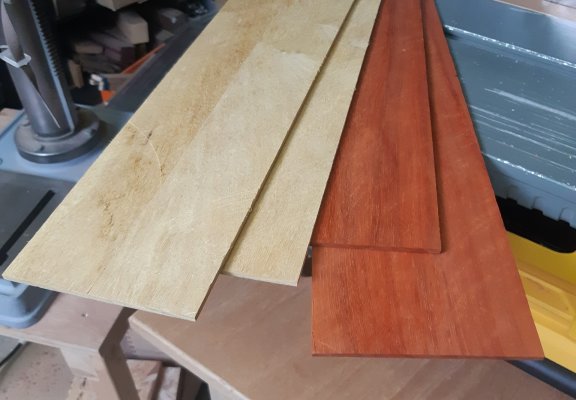

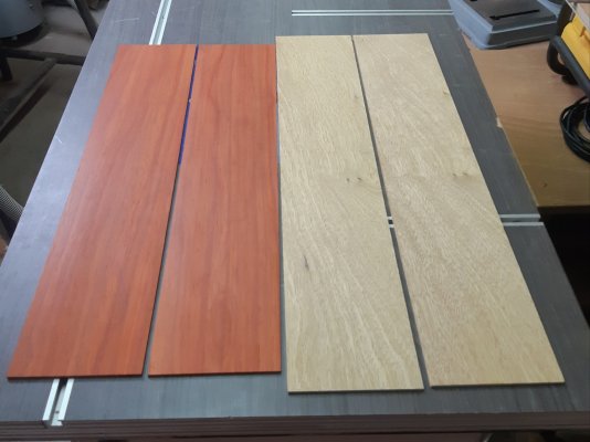

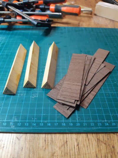

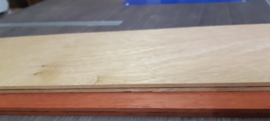

Voor dit project heb ik een plank movingui en padoek gehaald, het wenge had ik nog liggen.
Vervolgens heb ik uit beide planken een strook gezaagd van 12.5 cm en deze herzaagd zodat ik 2 plankjes had van +/- 4mm uit iedere strook.
De plankjes heb ik iets dikker gelaten dan ik nodig heb (3mm) dit zodat ik het op dikte kan schuren.

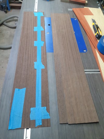

De volgende stap is ze weer op elkaar plakken maar dan met een strook wenge fineer ertussen.
Echter was het fineer wat ik had te smal dus moest ik eerst twee stroken aan elkaar plakken.
Nu kan het lijmen beginnen.

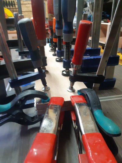

Eerst heb ik twee stukken resthout gezaagd en beplakt met tape, hier komt het hout en fineer tussen tijdens het lijmen.
Zo word de druk van de lijmklemmen mooi verdeeld.
Uiteraard word het in twee sessies gelijmd zodat ik het tape kan verwijderen:p.

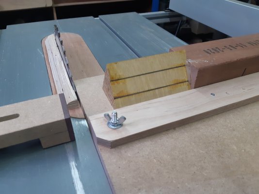

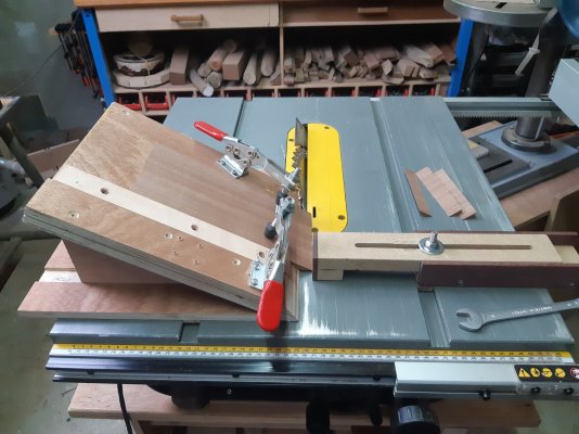

Uit de strook movingui wil ik driekhoeken zagen en dit ga ik doen uit 3 houtjes. Aan deze houtjes moet een hoek van 30 graden worden gezaagd, en omdat de zaagtafel maar tot 45 graden kantel moet het eerste hulpstuk worden gemaakt.
Op bovenstaande foto is het hulpstuk te zien.
Het hout ligt onder een hoek van 30 graden op het hulpstuk en de zaag word naar 60 graden gekanteld.
Op het hulpstuk zitten twee klemmen geschroefd om het hout vlak te drukken.
Omdat het plankje uit zulke dunnen lagen bestaat trekt het wat krom en hiervoor zijn de klemmen dan noodzakelijk.
Daarnaast maakt het het zagen een stuk veiliger.
Rechts van het zaagblad zie je een stop waarmee ik de breedte van de strook kan instellen.
Het hout word haaks op de nerf gezaagd om straks alleen langshout in het project te zien.
Nu heb ik uit eerdere project geleerd om genoeg test stukje te zagen, hiervoor had ik een rest stuk merantie gebruikt.
De eerste test gezaagd.
De hoek is niet juist dus het blad met 0.1 graden versteld en nog eens 3 stuks gezaagd. En zo ga ik door tot het netjes aansluit.
Dit deed het bij de 3e poging.

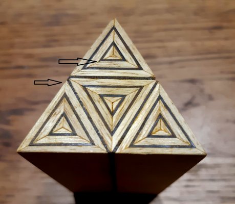

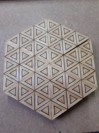

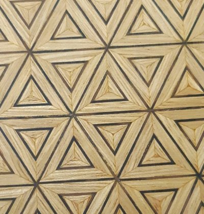

Als de strookjes van de zaag komen dan wil de breedte nog wel eens wat verlopen zo'n 0.5mm. Nu lijkt dit niks maar als je 0,5mm weg moet schuren op zo iets klein dan verander je het patroon.. kan ik uit ervaring zeggen.
Ik had namelijk al een test gemaakt (later benoemd al test stuk:ROFLMAO:) waarin dit is te zien. 20201011_184243_resized.jpg
Je ziet bij het onderste pijltje dat de naad niet meer in het midden loopt.
Ook krijg je bij ongelijke stroken dat het fineer niet precies doorloop (bovenste pijltje).
Dit moet dus beter.. ik wil namelijk echt mijzelf pushen tot perfectie zover als dat kan.

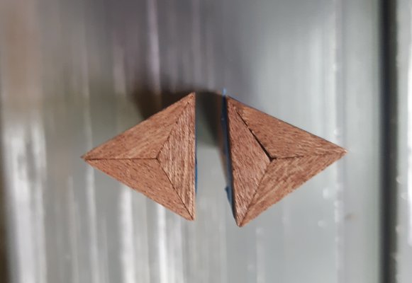

Maar eerst de driehoekjes zagen voor het echie.

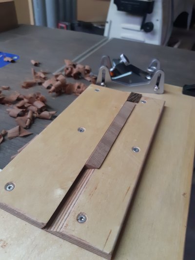

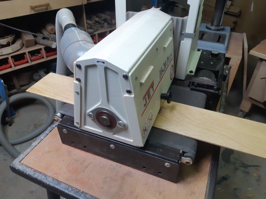

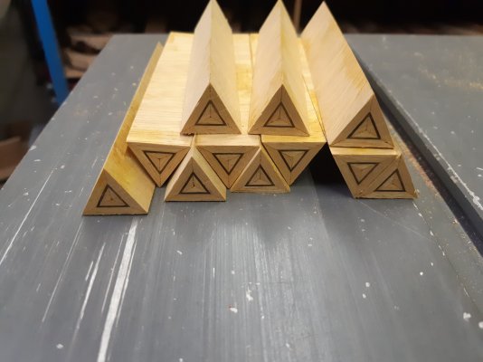

Nu ga ik voordat ik ze plak eerst de strookje handmatig schaven.
Hiervoor heb ik een hulpstukje gemaakt waar het strookje in ligt.
En met mijn bridge city schaaf kan ik mooi de diepte instellen.
Opnieuw eerst met het merantie testen.

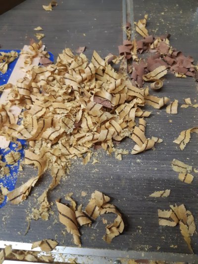

Vanaf de zaag zijn de stroken +/- 22mm en ik schaaf ze naar 21mm
Dit was mijn eerste keer kopshout schaven, en met een goed scherpe bijtel ging dit best goed.
Mooie krulletjes.

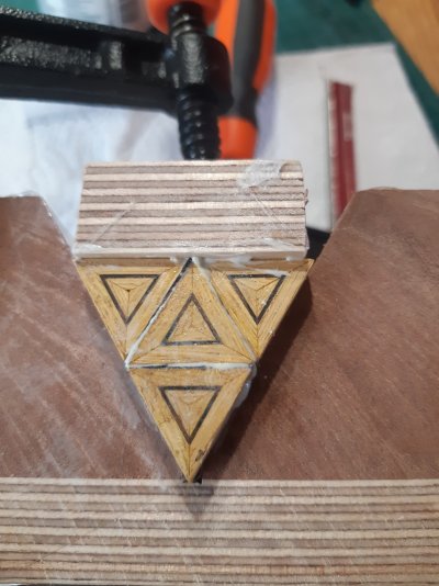

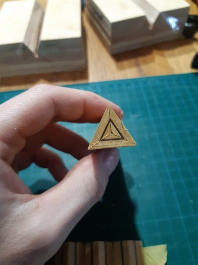

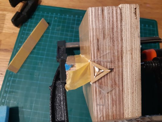

Nu kunnen we weer gaan plakken.

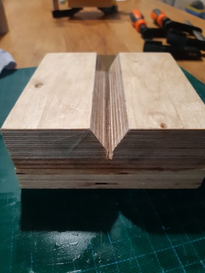

Hiervoor leg ik het driehoekje in een houten mal zodat ik het stevig kan aanklemmen zonder dat het uit elkaar schuift.
Ik heb een extra houtje onder het malletje moeten plakken omdat anders door de klemkracht het hout buigt en de hoek onjuist werd.
Alles goed inlijmen.
Dicht vouwen en in de klemmen ermee.
Dit is het resultaat nu toe...

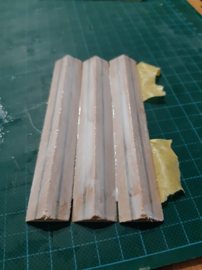

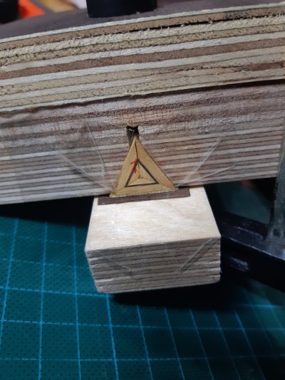

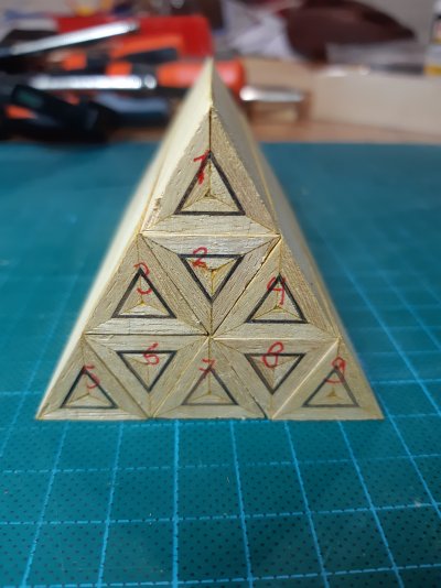

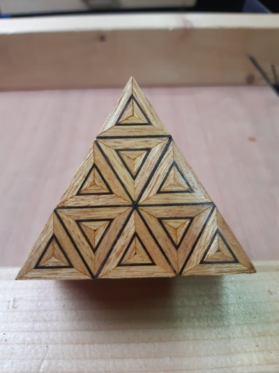

Nou langzaam maar zeker heb ik weer wat vooruitgang geboekt.
De eerste helft van het patroon (het movingui) is zo goed als af.
Alle driehoekjes zijn verlijmd.

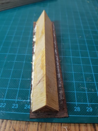

Alles komt goed samen, nu moeten de driekhoekjes verlijmd worden tot één grote driehoek met tussen alle houtjes een laagje fineer.
Ik laat de lijm +/- 15min aantrekken en dan verwijder ik het overtolligen lijm.
Dit maak het wegsnijden van het fineer later een stuk makkelijker.
In een groter malletje lijm ik het tot een groter geheel.
Na het verlijmen van de laatste laag en het schoon zagen van de uiteinde, ben ik klaar om het balkje op te delen in 6 plakjes.
Voor de veiligheid heb ik met hete lijm een balkje aan de driehoek vast gemaakt. Zo hoeven mijn handen niet dicht bij de zaag te komen, voor het zagen van de laatste plakjes.

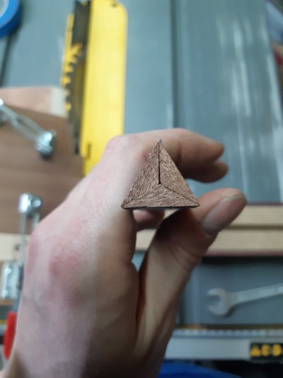

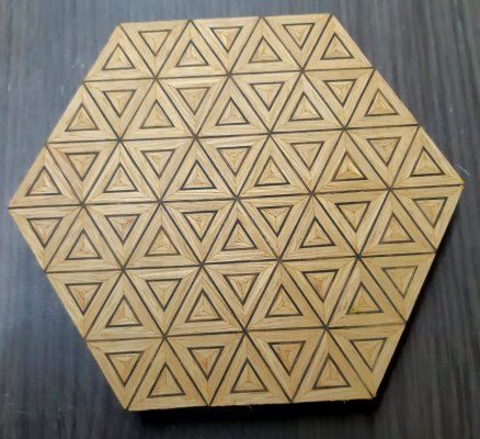

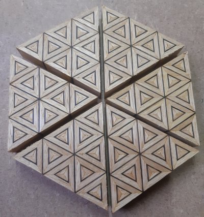

En na al dat meten en nauwkeurig werken komt alles mooi samen?...
nee... net niet.
Tijdens het weg schuren van de lijm zal ik de hoek toch ietsjes hebben veranderd en al gaat dat om en halve graden dat word nu natuurlijk 6x vergroot.
Maar geen probleem, ik heb 12 zijdes waar ik een fractie vanaf kan schuren zonder dat ik het patroon echt zichtbaar verander.
En uiteindelijk is dit dan het resultaat tot zover.
