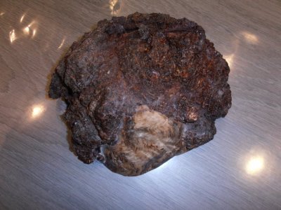

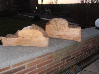

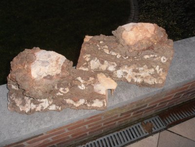

Bij mijn kachelhout ontdekte ik een 2-tal stukken zilverberk met een doorgezaagde wrat aan.
Ik zal er iets uitdraaien, maar wat het resultaat zal worden is me nog onbekend.
Toch heb ik een bepaald doel voor ogen en hopelijk valt alles goed mee.
Je mag van het ganse gebeuren genieten van wat foto's en tekst.

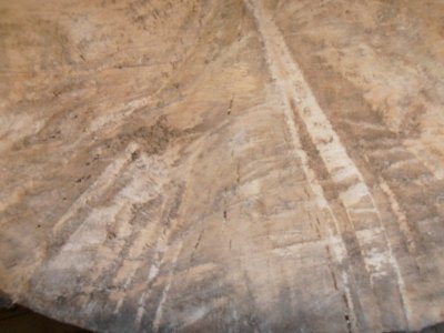

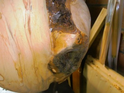

De beginsituatie.
Er vertonen zich al wat kleine scheurtjes in op het bovenvlak.

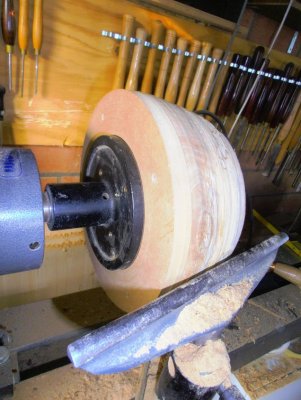

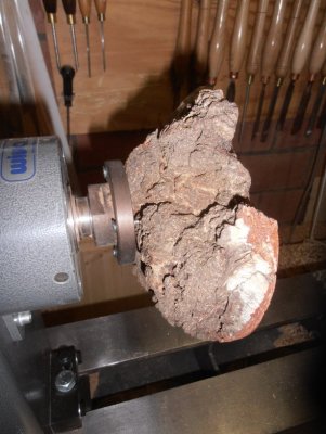

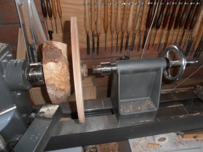

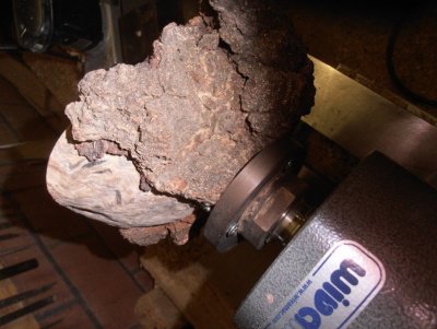

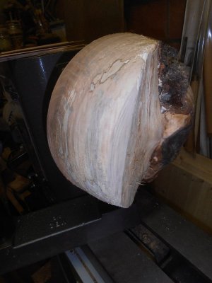

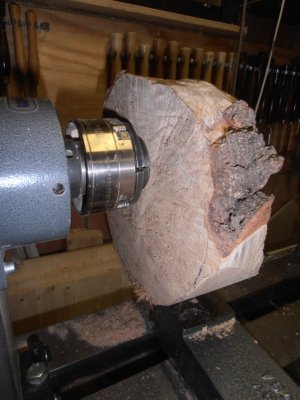

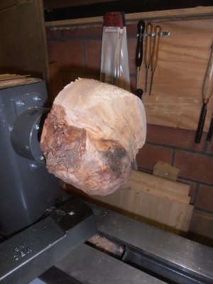

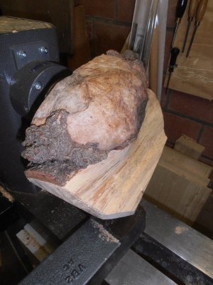

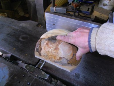

De meeste hoeken van de linkse wrat op de eerste foto afzagen en monteren op de draaibank.
Via een schroefbout en klauwkop is het werkstuk uit het center geplaatst.
Het werkstuk is bewust uit het center geplaatst om de volledige wrat te kunnen behouden tot na het draaien.
Het geheel grof wegdraaien aan de buitenkant.
Dit werd op een zeer laag toerental gedaan en uiteraard met heel goed snijdende beitel.

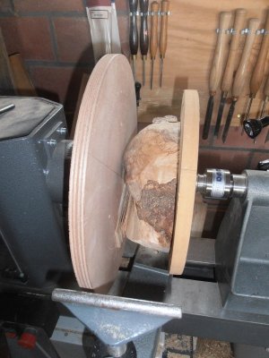

De voorkant aan de linkerkant wat vlak gedraaid om te kunnen lijmen op een multiplex-plateau.
Multiplex-plateau met vaste flens monteren op de linker schuifbare blok
sirjacobsd
27 feb 2014
2.796
47

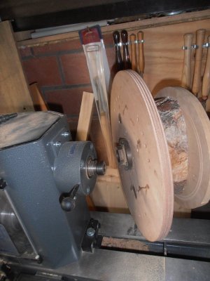

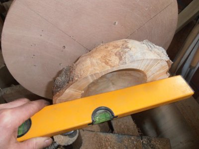

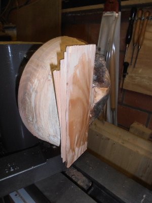

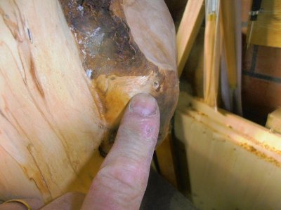

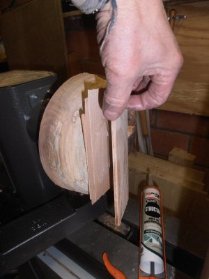

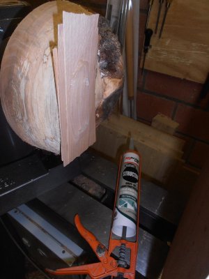

Wat uitdikkingen lijmen aan het vlak gestoken stuk om ongeveer plat te komen tegenover de multiplex-plateau.
De keuze van lijm is structan omwille van zijn schuimend effect.
De multiplex-plateau tegen het vlakke deel geduwd en onder spanning geplaatst.
Uit voorzorg zijn er nog een paar spanschroeven bijgeplaatst.
Spanschroeven afnemen na uitharding lijm en de verschuifbare blok wegschuiven.

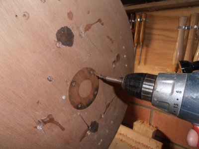

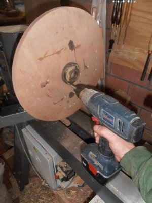

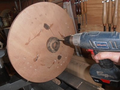

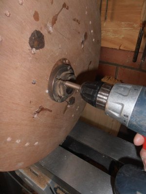

Vaste lens van de multiplex-plateau afschroeven en een gaatje van 3.5 mm geboord ter hoogte van het hoogstepunt van de wrat.
Daarna is er een schroef ingdraaid om het loskomen te vermijden tijdens het draaien van de komende uitholling.
De vaste flens weer op de multiplex schroeven

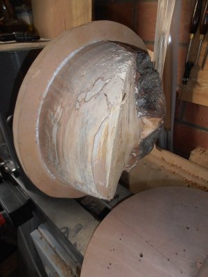

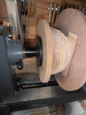

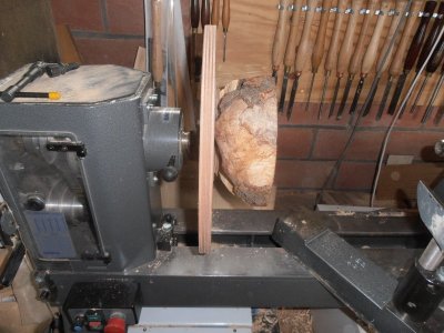

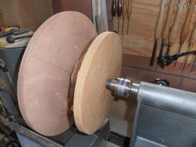

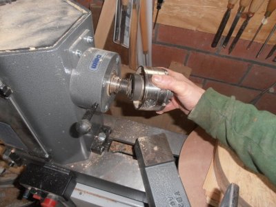

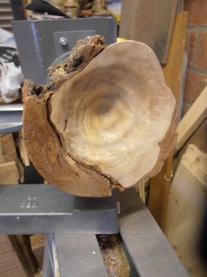

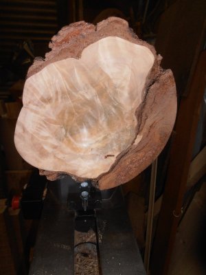

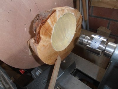

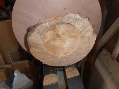

Klauwkop langs de motorzijde afschroeven en de multiplex-plateau met vaste flens monteren aan de motorzijde.
Uitholling aan de voorkant draaien en schuren.
Dit werd nog op een tamelijke trage snelheid gedaan.

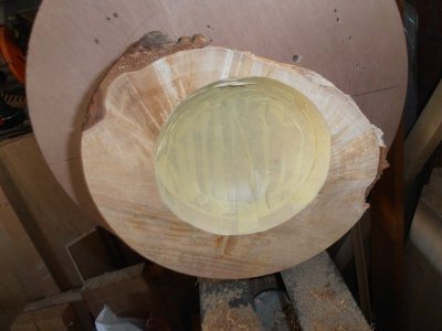

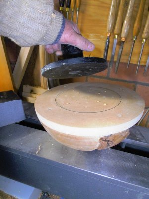

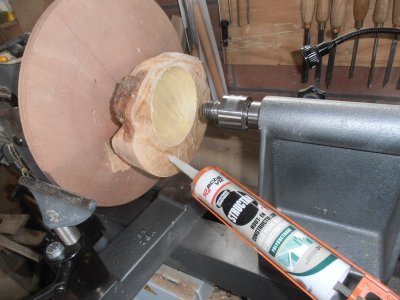

Voorkant vlak draaien om terug een plateau tegen te lijmen. Zo kan de andere kant gerdaaid worden op een veilige manier.
Papierkleefband aan de binnenkant doen.
Lijm aanbrengen en wat opensmeren met een restlatje.
sirjacobsd
27 feb 2014
2.796
47

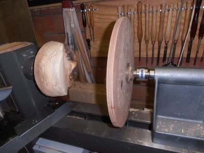

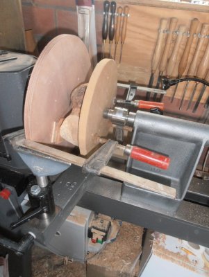

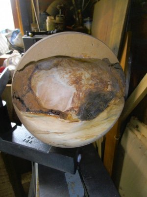

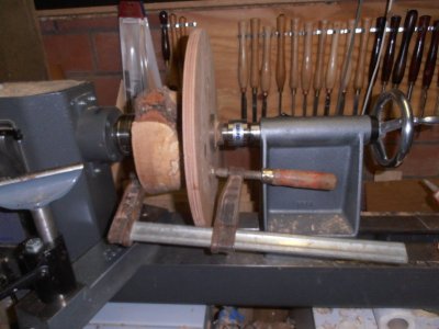

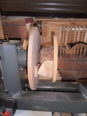

Rest mdf tegen lijmen.
De linker schuifblok er tegen duwen en onder spanning plaatsen met nog wat spanschroeven erbij.
Morgen zullen de volgende fases volgen.

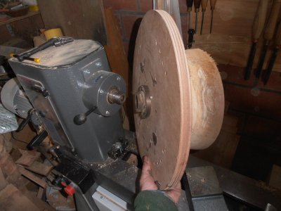

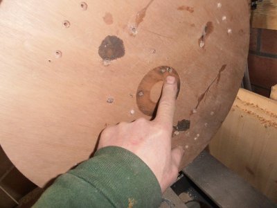

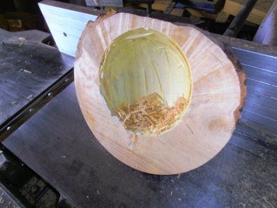

Spanshroeven gelost en schuifbare blok zijdelinks wegschuiven.

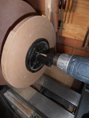

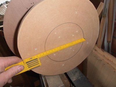

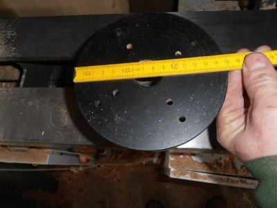

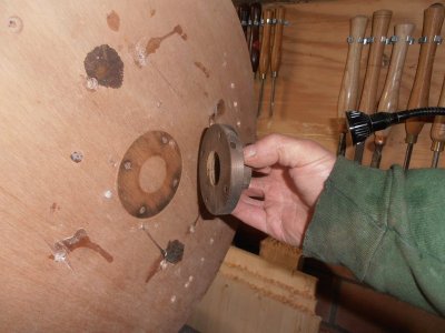

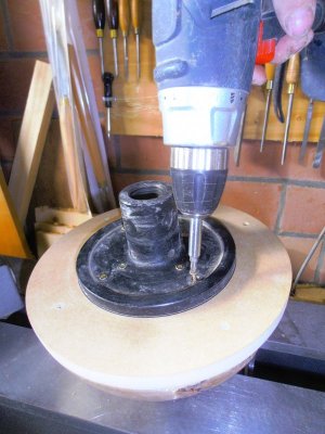

Een ander vaste flens opmeten qua diameter en vastmaken aan de mdf-plateau.
Het geheel van de motoras nemen en volledig draaien.
Vaste flens op de mdf-plateau los schroeven.

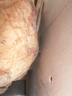

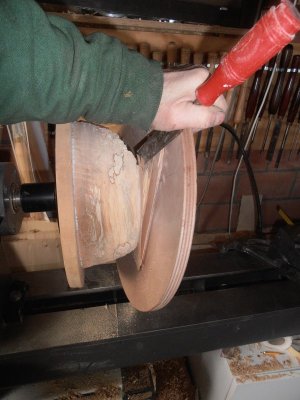

De schroef uitdraaien die de wrat op het onderste punt steunt van de multiplex-plateau uitdraaien.
Muitiplex-plateau losmaken met de beitel waar de uitdikkingslatjes aan gelijmd zijn.

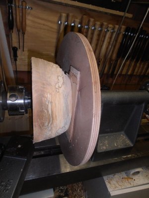

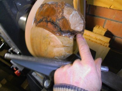

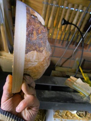

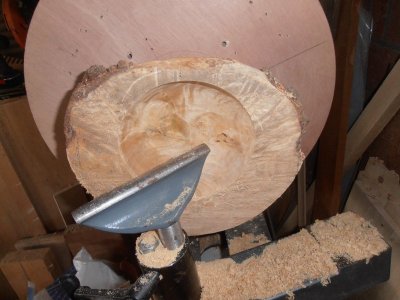

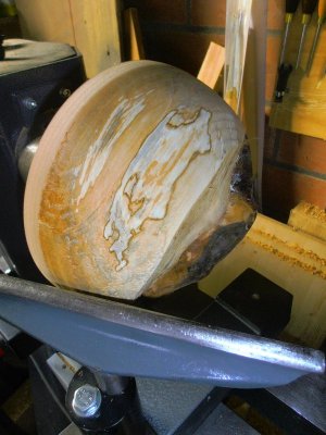

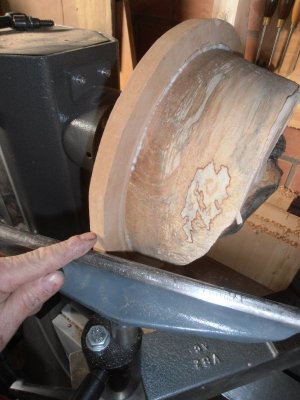

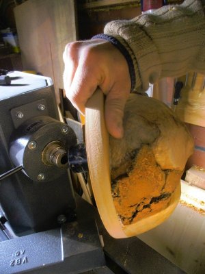

Startfase om de buitenkant te kunnen draaien.

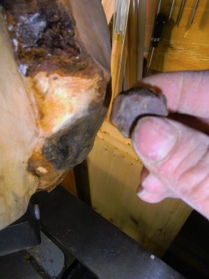

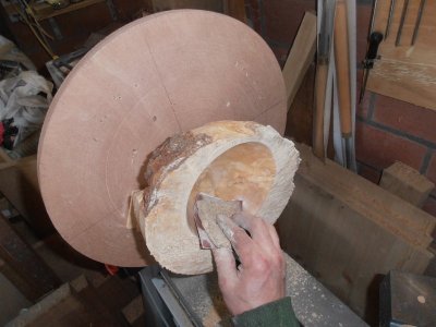

Leunspaan correct plaatsen om de mdf-plateau wat af te draaien tot tegen het werkstuk.
Vervolgens wordt de ronding dab verder gedraaid.
Oeps!!
Net iets te veel afgenomen.
De ronding geschuurd met een vlakke festo.
het is te gevaarlijk voor de handen en vingers bij een ronddraaiende beweging.
Het is geschuurd tut korrel 400.

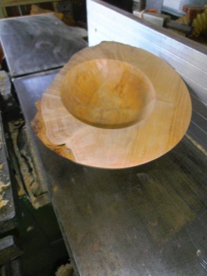

Resultaat na het opschuren.
Schroefgaatje opstoppen met donkerbruine was. Zo toont het een klein noestje/kwastje.

Het geheel van de draaibank nemen.
Vaste flens afschroeven.

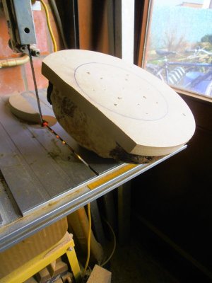

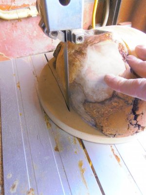

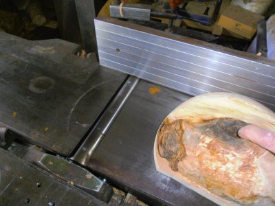

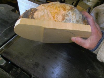

Mdf-plateau voor een deel afzagen met de lintzaag.
Rest deel van de mdf-plateau weg schaven met de machine. Met andere woorden, vlak afschaven.
Eindresultaat na het afschaven.

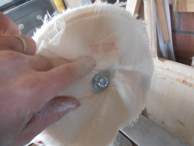

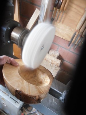

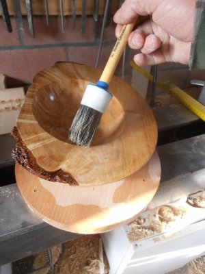

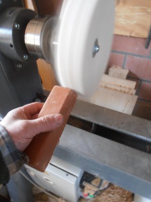

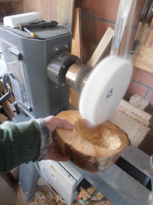

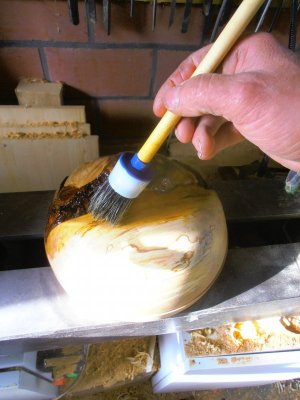

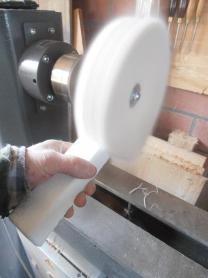

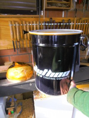

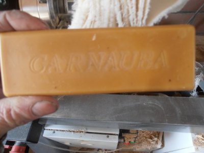

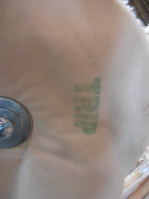

De bovenkant is nog geschuurd geweest met de festo tot korrel 400 en daarna een laagje vernis aangebracht als poriënvuller.

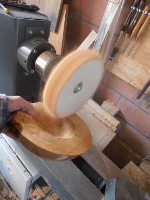

Via een polijstsysteem werd er in 3-fases tot carnauba afgewerkt.
Dit is de eerste maal dat ik dit toepas en ik moet zeggen, het resultaat is prachtig.
Fase 1

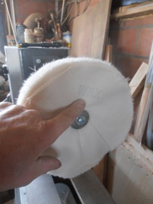

eerste polijstborstel
Fase 2
tweede polijstborstel
Fase 3
Hier nog een filmpje via youtube van iemand die het demonstreert.

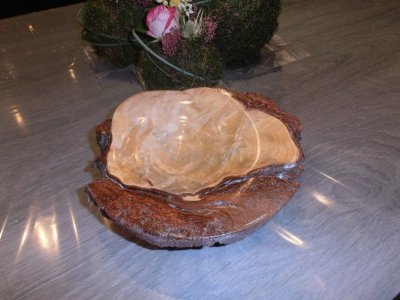

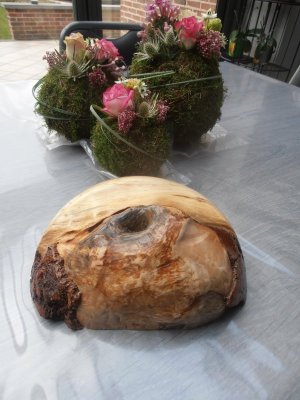

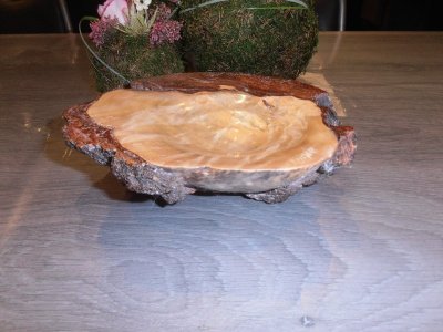

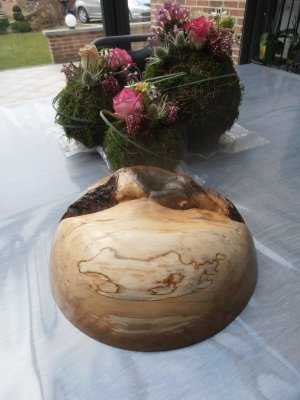

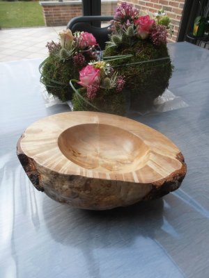

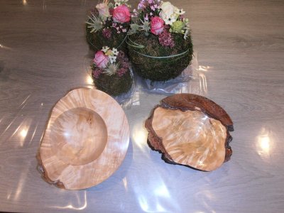

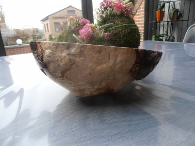

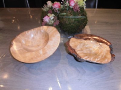

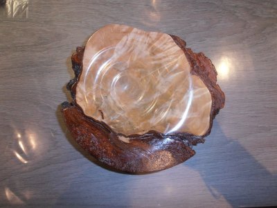

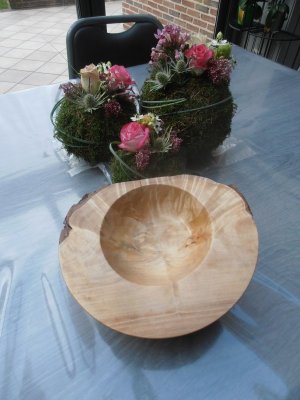

Eindresultaat eerste wrat.
Slotwoordje:
Door volledig uit het center te gaan draaien qua uitholling op de bovenkant, ben ik erin gelaagd de volledige uitholling zowel links als rechts ongeveer gelijk te krijgen qua afstand.
Alle uitvoeringen werden op een tamelijk traag toerental toegepast.
Mijn kleine oeps valt best mee. Als je de onderkant bekijk, valt het weinig op. Zo zie je dat dit bij iedereen kan gebeuren.
Ik ben weer een ervaring ter rijker door met een polijstsyteem te gaan werken en met carnauba.
Ik ben best tevreden met het resultaat.
De tweede moet nu nog gedraaid worden waarvan het resultaat anders zal zijn denk ik.
Deze wrat is iet groter en wat ronder qua vorm.
Het eindresultaat daarvan plaats ik er dan weer bij.
Hopelijk hebben jullie er weer iets van opgestoken.

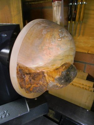

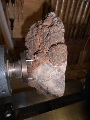

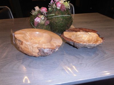

De 2de wrat werd gedraaid.
Bij het uitzagen naar een rondere vorm kwam ik tot de conclusie dat ze heel wat kleiner was tegenover de eerste.
Door middel van een vaste flens rechtstreeks te schroeven op de wrat heb ik de voorkant enkel uitgedraaid.
De schors heb ik goed kunnen bewaren en heb ik er bewust aan gelaten.
Hier een detailfoto's van de vaste flens op de wrat.
Foto's van tijdens het draaiproces.
Eindresultaat 2de wrat weer gepolijst met carnauba.
