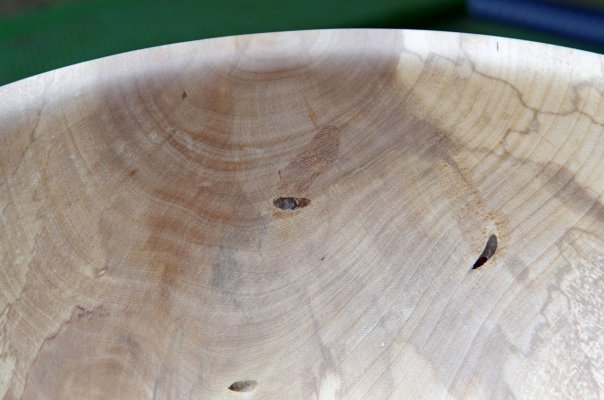

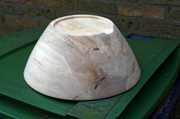

Ik heb voor het eerst schuurstof met CA lijm gebruikt.
Ik ben er niet tevreden over.
Ik heb schuurstof in de gaten gedaan en wat CA lijm op laten druppelen en het leek wel of het stof afstotend werkte, want het liep over het hout uit, wat eigenlijk niet meer weg te schuren was.
Wat doe ik fout?

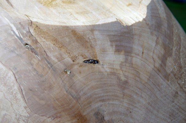

Ik heb schuurstof enkele keren gebruikt, maar ben daar vanaf gestapt, gaat wel als je het schuursel vochtig maakt, maar te kunt die openings toch nog goed zien, daarom gebruik Ik fijn koffie dras, good vast er in drukken en dan met het fijne glue slangetje (I don't know what you call those) heel voorzichtig het CA er in laten trekken.
Als je Tung olie gebruikt als finish, kun je de CA vlekken niet meer onderscheiden, mijn ondervinding.
Plakband aan de buitenkant van de opening zodat het er niet doorheen loopt en je de vingers vast plakt :)
Je moet met vochtig dras werken en er een druppel op plaatsen en er in laten trekken, zog gauw als het er intrekt kun je er meer in laten lopen tot het vol is, dit zijn de dunne micro tips die ik er voor gebruik.

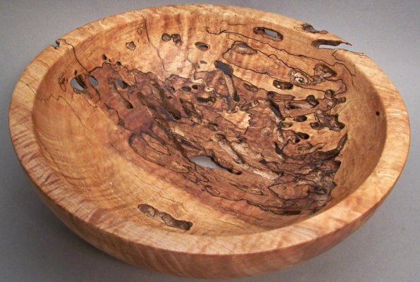

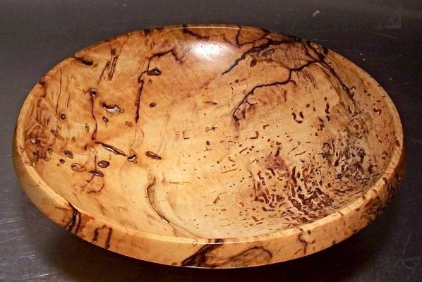

Je kunt de gaten ook open laten zoals hier onder.

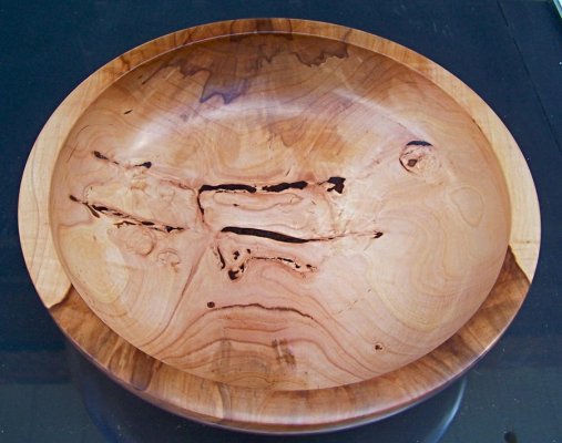

Deze schaal van Apple hout had een defectief enting naad die nooit helemaal aan elkaar gegroeid was, dat heb ik me koffie dras en CA glue gevuld.
