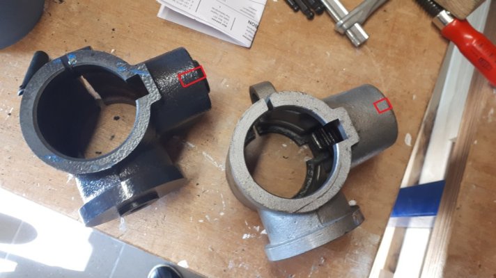

Na het ophalen bleek echter een stuk van de tafelsteun afgescheurd te zijn waardoor je de tafel niet meer vast kunt zetten tov de kolom.
Nu had ik contact gehad met Huvema en ze hadden nog één passende steun liggen met de juiste diameter (75 mm) dus die had ik besteld.

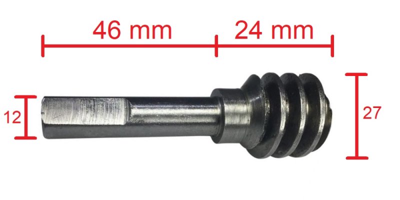

Nu blijkt de steun wel te passen maar blijkt het asgat waar de wormas doorheen gaat 6 mm dikker te zijn waardoor ik de wormas er niet ver genoeg doorheen kan krijgen.
Zie de afbeelding in rood aangegeven.
Met andere woorden, aan de kant van de tandheugel steekt de wormas nu 6 mm te ver uit waardoor ik de steun niet kan monteren op de kolom/tandheugel.
Ik had bij Huvema navraag gedaan naar een passende wormas maar die hadden ze blijkbaar niet meer liggen. Op hun website staan behoorlijk wat wormassen maar er staan geen afmetingen bij...
Ik zou van de bestaande wormas 6 mm van de draad kunnen laten afdraaien tot de asdiameter (12 mm) maar stel dat het dan niet meer werkt dan heb ik niks meer.
Heeft iemand misschien een juiste wormas liggen (zie de afbeelding voor de benodigde afmetingen) of een steun 75 mm met passende wormas?
De spoed van de bestaande wormas is ca. 6 mm.

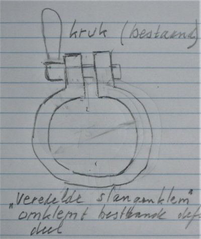

Kun je het fixen met een soort zelf te vervaardigen ring met oortjes die de bus omklemt, waarvan het ene oortje is afgebroken (als ik het goed begrijp)? Een soort van veredelde slangenklem. als onderstaande schets.

Als ik je verhaal goed begrijp is het lager waar de 12 mm as door loopt 6mm langer dan bij je oude gietstuk. Je hebt verder al gepast of de rest goed op de tandheugel loopt? Als het een kwestie is van 6mm van de borst van het wormwiel afdraaien, lijkt me dat de simpelste oplossing.

@klaas0639 Creatief idee, maar je hebt aan de kant van de tafel geen ruimte voor een klemring of iets dergelijks, want daar wordt de tafel bevestigd aan de steun....
@chevy66 De tandheugel is gewoon de bestaande, ik heb m nog niet getest op het wormwiel van de nieuwe steun. Ik zal de spoed van het oude en nieuwe wormwiel eens opmeten, maar ik verwacht dat die hetzelfde zijn. Dan zit er niks anders op dan afdraaien tenzij iemand een kapotte HU-16 heeft staan met de benodigde onderdelen...

Dat stukje van 6mm kan je ook in je boorkolom wegslijpen. Asje in de boorkop spannen en een steuntje maken voor je slijptol.
Waarderingen: DitchDeurne
9.936
3.513
Als je geen draaibank hebt span je dat 12 mm asje waar dat wormwiel op zit in de boorkop van je boorkolom. Dan gebruik je dus je boorkolom als draaibank. Maar als jan bij je in de buurt woont, zou ik je aanraden het hele spul achter in je auto te gooien en hem er eerst eens naar laten kijken. Hij kan dan de nodige aanpassingen doen .

De wormwielen zijn bijna hetzelfde, beide 14 'tanden', diameter scheelt 1 of 2 mm. De tandheugel loopt in allebei prima, dus de oude wormas zou prima moeten werken lijkt me....
Toch geef ik nog een aanvulling op #2. (niet omdat ik denk dat ""de slangenklem" zo aantrekkelijk is; er zijn ondertussen mogelijk betere oplossingen genoemd).
Ik vreesde al dat de tafelbevestiging de "slangenklem"" in de weg zou kunnen gaan zitten. Je kan overwegen de slangenklem veel breder te maken met een gat ter plekke van de tafelbevestiging. Maar het wordt dan langzamerhand wel een bewerkelijk "slangenklemmetje".

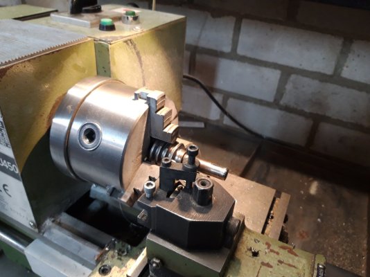

Het heeft even geduurd, eind maart was ik al bij @Jan van den Broek geweest om de wormas af te laten draaien (zie eerste foto). Dat punt was opgelost, nogmaals bedankt Jan!
Ik had ook een nieuwe kraag voor de tandheugel want de oude lag in 2 stukken. Hier moest ik nog een extra gat boren voor bevestiging aan de kolom. Ook moest ik op zoek naar een passende stelschroef voor in het tapgat. Druk druk, dus duurde even.

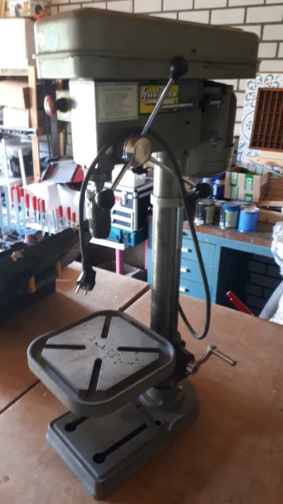

Bij het in elkaar zetten bleek het tapgat in de nieuwe tafelsteun net een andere spoed te hebben dan de (oude) bout (iets van 5/8" draad of zo) van de tafel. Het tapgat elders laten aanpassen en daarna kon eindelijk alles weer in elkaar (foto 2).
Ik ben in de tussentijd mijn oude Huvema HU-16 uit de jaren '80 wel extra gaan waarderen, dus ik moet nog even kijken welke van de twee eruit gaat.
