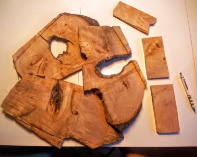

Bij vrienden werd een esdoorn omgezaagd, en toen ze eens langskwamen hadden ze hun auto toevallig vol liggen met blokken daarvan. Ik heb er een paar kunnen inpikken, en één blok was precies gehavend genoeg om de basis te vormen voor het nieuwe kistje.

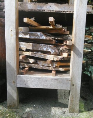

Met de kettingzaag heb ik er plankjes van gemaakt en deze in de tuin te drogen gelegd.
De kopse kanten goed ingesmeerd en een jaartje laten drogen.

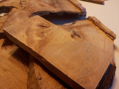

Na een jaar droogtijd heb ik met de hand alles wat meer om maat gebracht. Het hout was behoorlijk vervormd, maar dat was wel te verwachten bij zulke grillige stukken.
Wat nu al opvalt is hoe mooi het Esdoorn al is. Een paar stukken had ik al wat vlakgeschaafd en de kleuren en tekeningen vallen niet tegen

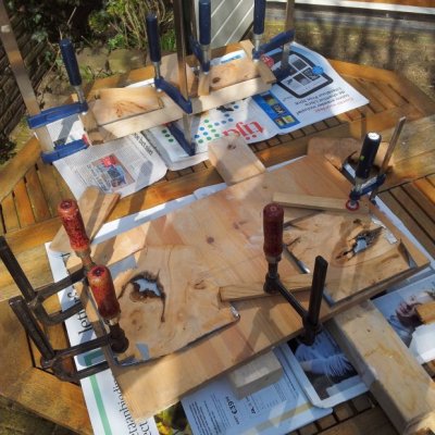

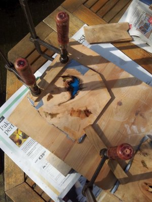

Na nog een paar maanden drogen en alle plankjes op maat gezaagd en geschaaft te hebben, was het tijd om de gaten op te vullen.
Op internet heb ik glasheldere epoxy en fluoriserend poeder gekocht. En na wat inzichten op dit forum heb ik ook blauwe pearl-ex pigment aangeschaft. Nog geen goed idee hoe ik het gewenste resultaat ga krijgen, maar daar zit ook de lol. Dus we zien wel...
Om verdere vervorming te voorkomen heb ik alles vastgeklemd. De achterkanten zijn afgeplakt met ducktape.

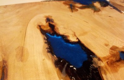

Ik heb uiteindelijk een mix gemaakt van de epoxy en het fluorescerende poeder. En de binnenkant
van de gaten eerst bestreken met pearl-ex. dit geeft een mooie combinatie van het effect van pearl-ex en de transparante blauwe epoxy.

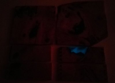

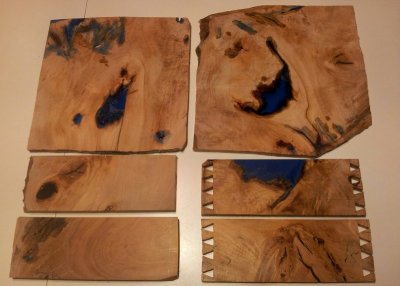

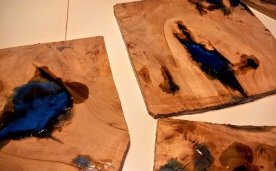

De info heb ik nog niet opgezocht, maar wel wat vordering geboekt. Eerst maar eens een overzicht van de plankjes. In het licht en in het donker.
De blauwe kleur licht mooi al mooi op in het donker. Op de foto is dat alleen wat minder duidelijk.
De zwaluwstaarten zagen viel wat tegen. Door de slechte staat van het hout was het moeilijk alles kaarsrecht af te steken. Het hout brokkelde makkelijk af en de nerven liepen alle kanten op. Maar het is toch voldoende gelukt, dus op naar de lijmklemmen.

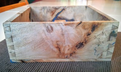

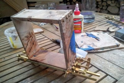

De zijkanten zitten gelijmd en de onderkant zit eronder. De zwaluwstaarten heb ik vervolgens weer wat ruimer gemaakt, zodat ik de spleten weer met epoxy kan volgieten. En er dus straks mooi afgetekende zwaluwstaarten overblijven.

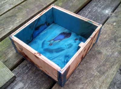

Op de open dag van Masave raakte in met gitaarbouwer Sergon Sikking in gesprek. Buiten dat het een leuk gesprek was, was het ook erg leerzaam. Ik heb mij al vaak staan vergapen aan de prachtig gekleurde gitaren, waar de houtstructuur nog goed te zien is.
Blijkbaar is dat gewoon ecoline, een hoop schuurwerk en een laagje vernis. Dat kan ik ook :)
De binnenkant van het kistje krijgt ook deze behandeling, waarbij ik de vernis vervang door epoxy. Het eerste laagje ecoline geeft al een geweldig effect.
