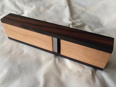

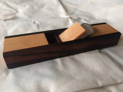

Eindelijk mijn schaaf gemaakt , van coromandel en hard maple .
Het coromandel gespiegeld aan de buitenzijde . De beitel staat onder ongeveer 30 graden .
Tijdens het klemmen zijn de blokjes iets uit elkaar gegaan , vandaar de grote opening .
Afgewerkt met houtolie . Willem

Mooie schaaf Willempie, Ik houd wel van dat contrast enne die mondopening kun je nog wel verkleinen door een stukkie hout in te leggen (voorzijde schaafmond)
En met die 30 graden aanvalshoek heb je net genoeg voor de vrijloophoek tenminste als je de slijphoek maar op 25 graden houd.
Nu nog even wat mooie actie foto's :)
groetnis, Roeland

Mooie schaaf. Ik zou er een stukje inlijmen voor je het in de olie zet. Roeland stelde het al voor als je het in de zelfde houtsoort doet als de zijkanten is het net echt.:rolleyes:

Ja, mooie schaaf. Netjes gemaakt!
Misschien is het ook een idee om losse inzetstukjes te nemen? Dan kan je de grootte van de opening variëren.
Hoe je dat technisch moet oplossen, weet ik even niet.
