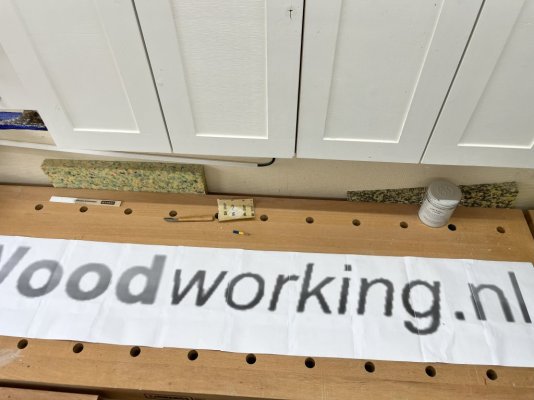

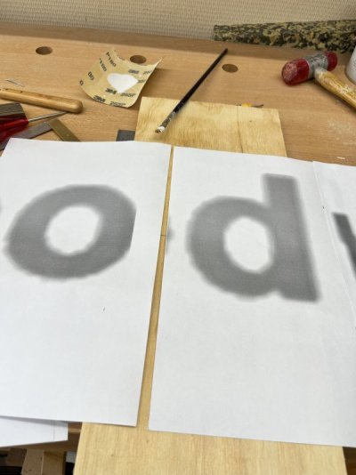

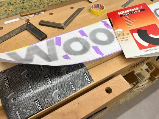

Allereerst heb ik het logo van de site genomen en aangepast (achtergrond weg) en verbetert in een fotobewerkingsprogramma. In Excel heb ik zo kunnen verdelen dat het netjes op de plank past.

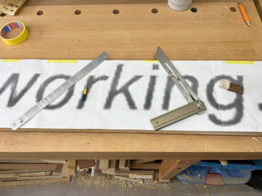

De blaadjes moest ik op maat snijden en aan elkaar plakken. En daarna de randen van de letters goed uitgezet.

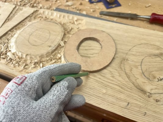

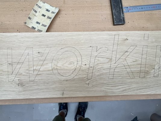

Met carbonpapier heb ik de letters overgetrokken zodat ze op het hout staan.

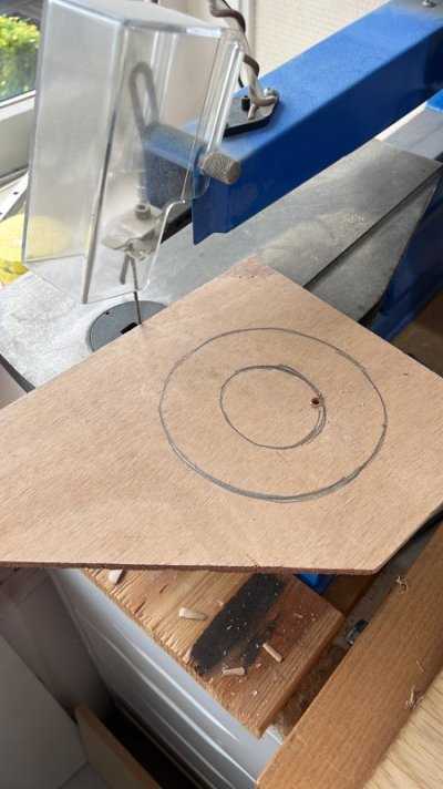

De O kreeg ik niet netjes overgetrokken
Die heb ik daarom eerst op dun multiplex gezet, gefiguurzaagd en geschuurd totdat hij heel netjes was.
Op deze manier kon ik de O beter op het hout tekenen.

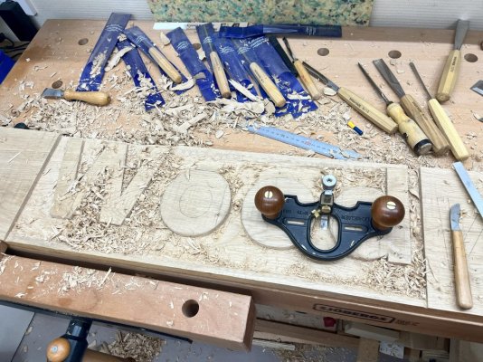

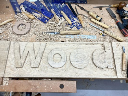

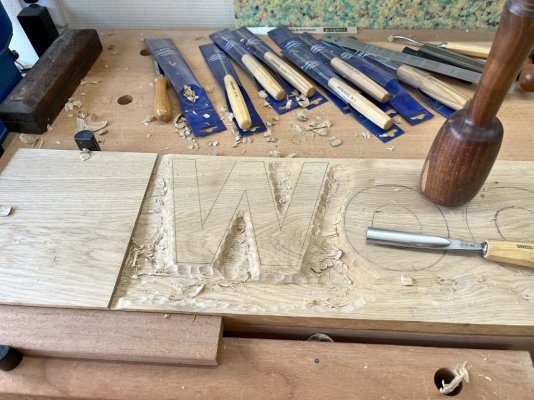

Van het WOOD gedeelte blijven de letters staan en gaat alles eromheen weg.
Bij het Working.nl gedeelte hak ik de letters er uit. Net zoiets als op die scheepsborden. Met een facet.
Ik ben bij Wood begonnen:
Zover ben ik nu.
Komende week weer verder en ik hoop van de week al aan de facet letters te kunnen beginnen.
