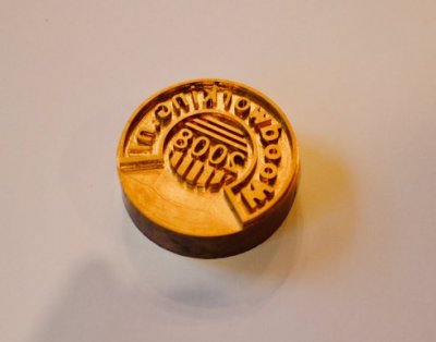

Jeroen nam voor mij een prachtig CNC gefreesd brandstempel mee op Open Dag Hout. Had hem vorige week al beloofd er mee aan de slag te gaan.

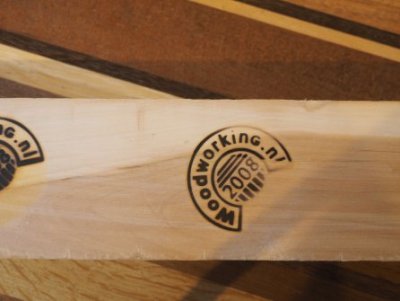

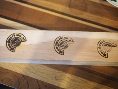

Bij deze de eerste probeersels, gaat weer op zijn japies, er zit een mooie gat met M8 schroefdraad op de achterkant. Had ik nou even de tijd genomen om daar een stuk draadeind met mooi houten handvat aan te zetten, maar in de haast werd het een slotbout een de waterpomptang. Dan kun je niet goed gelijkmatig aandrukken... grrr.
Maar super bedankt Jeroen, mooi stukje freeswerk met diepe pockets en echt dunne wanden. En Jeroen heeft het hele logo zo zelf ontworpen en er serieus tijd in gestoken met overleg via de mail. Het is een top stuk geworden en voor mij ook een mooie herinnering aan de start in 2008.

Slotbout is opzich geen probleem, het aan willen drukken is het probleem
Zet de stempel volgende keer op het hout en laat (snel) los, dan staat de stempel in balans
het is even aftasten wanneer hij er af moet, bij mijn eigen stempel is dat als de eerste rookpluimpjes zichtbaar zijn (anders brand het té diep, dat is zonde)
Nog even oefenen dus

Op al mijn werkstukken brand ik mijn letter S van Simon in.
Om te diep inbranden te voorkomen maak ik het hout waar het stempel komt eerst wat vochtig en laat het vocht even intrekken dan het gloeiende stempel er op .
hout laten drogen en daarna even licht opschuren.

Testen op een stukje rest hout
Op welke manier je ook verwarmd, testen doe je het beste altijd
De ene keer is stempel warmer dan de andere, de randen zijn nog niet warm, verschillende houtsoorten, vochtgehalte.... het heeft allemaal invloed

Dank je, was leuk om te doen, tegenwoordig maakt mijn dochter de stempels (soms help ik een beetje en ik kijk natuurlijk altijd mee) maar deze heb ik zelf gedaan

Ik heb inmiddels aardig wat gebrand maar het is niet 1x mislukt
Alleen maar handige mensen hier, die zullen een stempel wel rechtop kunnen houden
Handvat niet te lang maken scheelt ook (als hij te lang is voel je niet goed of je er goed op zit) en zoals ik eerder schreef, de stempel er op zetten en loslaten
dan staat hij altijd recht
Niet moeilijker maken dan het is ;-)

Nou jeroen, ik denk dat jij en ik een verschillende mening hebben over goed gelukte stempels.
kijk maar es naar jouw stempeldraadje, en ook dit draadje, de meeste stempels waaronder de 3 stempels uit dit draadje zijn niet 100% en als ik een product verkoop wil ik toch echt wel een echt goede stempel.

Klopt helemaal John, zijn dan ook gelukkig maar de eerste probeerselen van elke stempel
Als je het perfect wil moet je laseren, want iets te lang branden of verkeerd verwarmd valt ook onder niet perfect
Ieder doet het op zijn manier, ik wilde alleen aangeven dat je uit de hand prima kan stempelen
