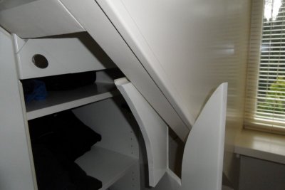

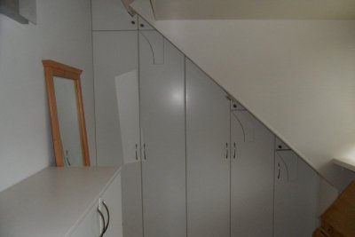

Na de verhuizing zat ik in mijn maag met een stel onbruikbare Svedexkasten. Het beste konden ze staan tegen de achterwand van een smal kamertje met dakkapel. Echter, tussen de achterwand en de schuine steunbalk van de dakkapel zit ruim een meter. Dat betekende oftewel hele diepe kasten maken of op een of andere manier de deuren om de balk heen vouwen.

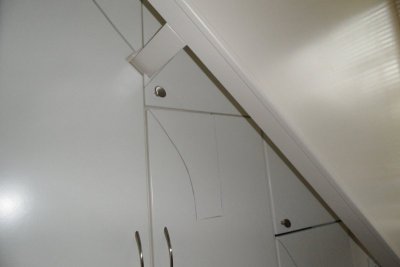

Uiteindelijk voor die laatste oplossing gekozen. De deuren zijn voorzien van een gat zodat ze gewoon open kunnen ondanks de balk. Met scharniertjes is het stuk van de deur dat ik uitgezaagd heb weer terug geplaatst.

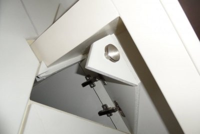

De ruimte achter de balk aan de bovenkant heb ik benut door deurtjes als een klep omhoog te laten gaan. Omdat die klep te groot is heb ik een hoek afgezaagd en die ook weer met een scharniertje terug geplaats.
De deur vouwt zich zodoende net in de beschikbare ruimte.
