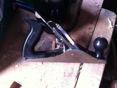

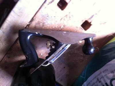

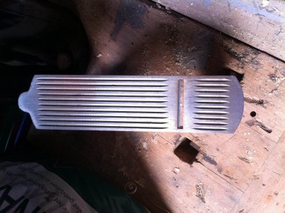

Beste forumleden,
Ik heb zojuist een schaaf gekocht waarvan ik in eerste instantie dacht dat het een Stanley was, maar het blijkt een andere te zijn. Op de schaaf staat weinig info, wat ik kan vinden is:
- Op het handvat staat "Witte" en "Plano"
- Op de zool staat "No 4" en "Made in Germany"
- Op de (best dikke) beitel staat "Made in West Germany"
Qua uiterlijk is hij (of zij) gelijk aan een Stanley #4 op de kunststof knop en greep na.
Een paar foto's ter illustratie (doen het altijd goed ;) )
Kent iemand het merk en de schaaf? En wat is de kwaliteit hiervan? Als iemand wat meer over de geschiedenis van het merk weet, zou ik dat ook erg interessant vinden! :)
PS: Ik heb uiteraard internet afgespeurd, en niets anders dan een marktplaats advertentie gevonden..
13.065
3.851
Witte ken ik als merk schroevendraaier. Plano als lijmklemmen vroeger werd dit door scheppach in Nederland gevoerd. Er is trouwens een site " gereedschapsmerken" waar misschien nog wat info opstaat.

Da's een goede, die site! Bij Witte kom ik nergens uit, dat lijkt echt wat anders te zijn. Wellicht was dat de serie van de schaaf. Het kan ook zo zijn dat Witte ooit meer dan alleen bits en schroevendraaiers maakte.
Wat ik bij Plano vond was interessanter, Plano lijkt een hoop andere bedrijven te hebben gekocht of zichzelf te hebben verdeeld met andere werknamen. Maar de oorsprong van die Plano ligt in de U.S.A..
Verder nog mensen die het merk kennen van vroeger?
Klaas
16 jul 2012
957
Nieuwegein

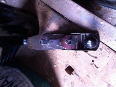

Ik heb de Witte net even naast m'n Stanley gehouden en hij is op grote lijnen gelijk. De kikker van de Stanley is beter afgewerkt, bijvoorbeeld de passing van de klem is bij de Stanley veeeel beter, de as van het stelwieltje is bij de Stanley zwaarder uitgevoerd en zo nog wat kleine zaken.
Het lijkt er op dat het een goedkopere kopie is van de Stanley, maar niet een superbudget modelletje. Morgen krijg ik eindelijk mijn waterstenen (Naniwa en Eden) binnen en dan ga ik de beitel trachten te slijpen. Als die scherp is kan ik kijken of het schaaft zoals het bedoeld is. :) En daarna geef ik 'm denk ik weg, ik wilde er een met een gladde zool maar dat stond niet op de foto en voor €11,- durfde ik wel een gokje te wagen. :D
Als iemand het merk en de schaaf nog kent van vroeger (of van nu), dan ben ik zeker benieuwd naar de ervaringen ermee!

Ik heb er niet echt mee gewerkt, wel heb ik flink wat krullen ermee gemaakt bij wijze van test. Wat me opviel was dat het een prima schaaf is, maar dat de details wat minder zijn dan een Bailey. De kikker is wat minder degelijk en de afstelchroef gaat wat stroever.
