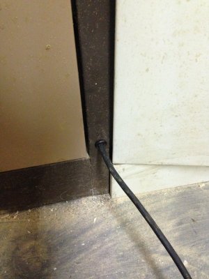

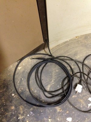

Ook mijn verf en lijm dit jaar vorstvrij gezet, een verwarmingslint onderin mijn kast gelegd!
werkt super
cas
VLODT
11 jul 2011
213
28
Gendt
www.vlodt.nl
Heb je een site waar ik meer terug kan vinden over zo'n verwarmingsplint. Lijkt me nogal een energieslurper... of valt dat wel mee?
