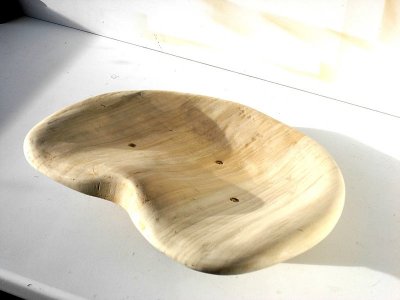

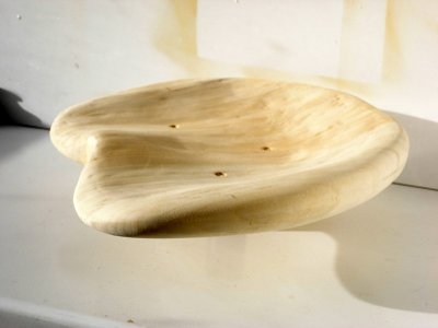

Geïnspireerd door de vorm van stalen zittingen van de vroegere landbouwtrekkers heb ik uit wilgenhout deze zitting gemaakt.
Voor het uithollen heb ik vooral scorps gebruikt. Op de cursus meubelmaken die ik volg is een grote set van dat soort prachtig gereedschap. De afwerking is nog niet helemaal klaar. Ik denk dat ik de resterende oneffenheden misschien het beste weg kan werken met dunne bolle schraapstalen. Of schuren, maar dat lijkt een wat onelegante stap. Misschien laat ik het ook wel zo.
Dit is een eerste model; een oefening. Het was leuk om te doen en ik heb alvast bij de klompenmaker een paar stukken gekloofd wilgenhout gekocht en op de lintzaag tot balken verzaagd. Daarna heeft het weken in de droogkamer van de klompenmaker gelegen. Begin volgend jaar ga ik er meer van dit type zittingen uit maken.
Het liet zich vrij makkelijk bewerken (nou ja..., dat weet ik eigenlijk niet. Ik heb geen vergelijkingsmateriaal; dit nooit eerder gedaan)

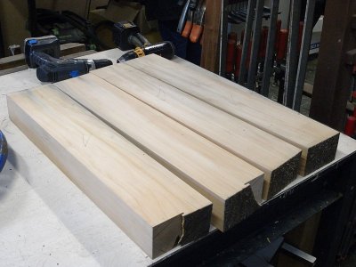

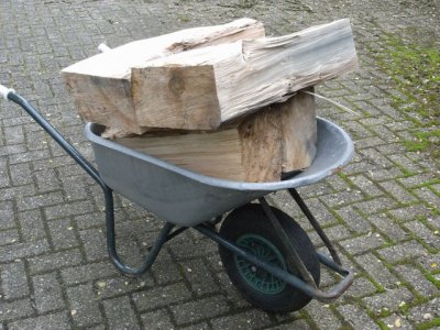

In september vorig jaar kocht ik van een klompenmaker in de buurt een stammetje wilgenhout, dat hij voor me kloofde en een poosje in zijn droogkast zette.
Een deel van het wilgenhout op weg naar de droogkast

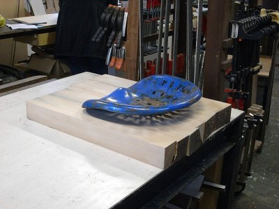

Maar ik vond het na de droogkast nog niet droog genoeg en legde het hout nog een poos in de verwarmde tamelijk droge werkplaatsruimte bij de meubelmaker waar ik een cursus volg. Op de cursus ben ik nu begonnen dit hout tot egale balkjes te schaven. Ik wil er een zitting van maken. Na de positieve ervaringen met het proefzittinkje zal dat moeten kunnen lukken. Of misschien wel twee als het succesvol is en ik het leuk vind. Er is hout genoeg. En misschien verwerk ik ze in een bankje.
De balkjes en de zitting die als voorbeeld zal gaan dienen.
Verbazingwekkend hoe licht het wilgenhout nu is.
Ik hoop jullie van de vorderingen op de hoogte te houden.

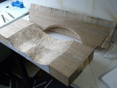

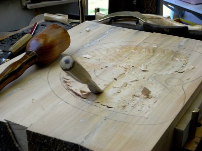

Woensdag (mijn wekelijkse cursusdag) ben ik begonnen met het echte vormen van de zitting. Het diepste punt van de zitting wordt zo'n 5,5 cm; dat is iets minder diep dan het voorbeeld van de tractorzitting. Het wilgenhout is voor zover ik nu heb gemerkt goed te bewerken. Leuk werk.
De voortgang is wat traag. Ik werk er de uurtjes op de cursus aan.
Gaat de goede kant op Klaas, zorg ervoor dat je niet te diep gaat, regelmatig meten.

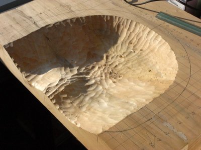

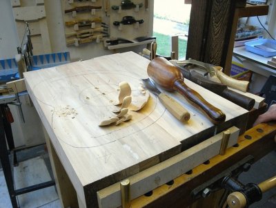

Eindelijk weer een voortgangsrapportje. Heeft lang geduurd doordat ik mijn pols brak. Is hersteld en ik heb op de cursus weer kunnen werken aan de zitting.
De uitholling van de zitting is in ruwe vorm klaar.

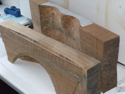

Ik heb vandaag een stuk met de lintzaag gedaan. nl om de zitting een schotelvorm geven. Omdat de lintzaag maximaal een zaaghoogte van 35 cm heeft, zaagde ik het bankje doormidden langs een lijmnaad. Allemaal nodig geworden omdat ik pas tijdens het maakproces besloot tot de schotelvorm waarin de al gevormde zitting als het ware is uitgespaard. Efficiënter was geweest het deze schotelvorm te geven vóór het lijmen en het uithakken van de zittingvorm. Maar tja...voortschrijdend inzicht.

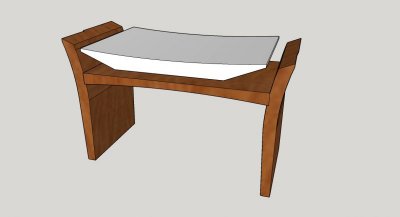

Dit is de vorm waar ik naar streef: (sketchUp tekening; uitgehakte zitting niet aangegeven)
Hieronder is een eerste helft van de gedeelde zitting uitgezaagd.
