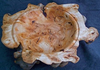

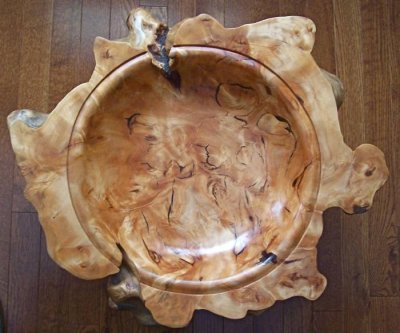

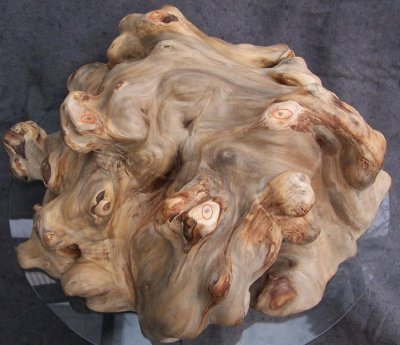

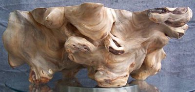

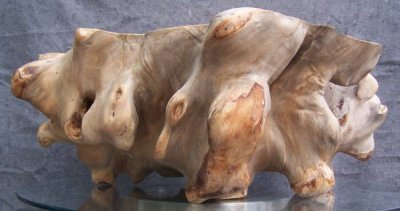

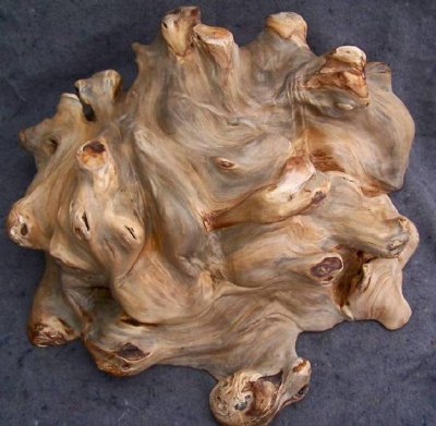

Ik heb deze Wilg burl al een paar jaar, ik vind het hout en de manier het is gevormd prachtig, hij is vrij groot en zit op de vloer voor die redenen.
61cm de uiterste breedte, de bowl vorm uitlijn is 41cm, Ik vond deze wilg op het hout stort/dump van de stad, er waren er twee, maar de andere was nog veel groter en i durfde hem niet aan, en toen ik een paar weken later terug ging was die weg, oh well.
Deze zat in mijn werkplaats voor een vrij lange tijd, het werd overwogen van hoe en wat, uiteindelijk nam hem onderhanden, eerst al de schors eraf zonder het vrij zachte hout te beschadigen, een heel karwij.
Toen een positie vinden om het te laten staan en om hem te bevestigen aan de draaibank, ik had al besloten om de buitenkant de buitenkant te laten en moest het center vinden.
De burl aan een multiplex plaat geschroefd en de de multiplex aan een faceplate geschroefd, toen gewichten er aan voor balans en toen de bowl gedraaid, laten zitten en drogen, ook alle fuzz/dons eraf geborsteld voordat ik de Tung olie er opdeed.
Bij het drogen opened de swirling grain en die heb ik opgevuld met fijn koffie dras (droog) en CA, later nog een keer meer, de kleur van het hout is veel mooier now dan in het begin, Ik kan alleen 5 foto’s hierbij plaatsen, een paar meer geeft een beter overzicht, too bad :(
