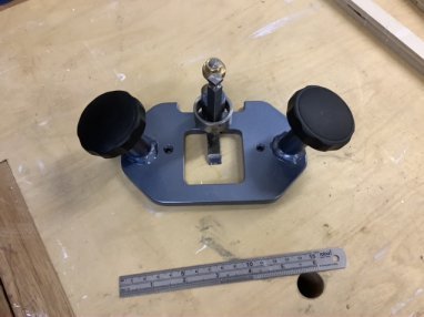

Ik heb een poosje geleden deze gemaakt van restjes ijzer. Het mesje is een stukje zilverstaal. De mesjes van veritas passen ook.
