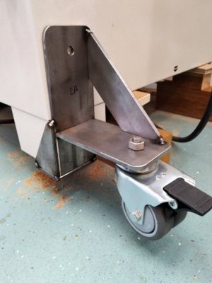

Mijn jongste zoon, ZZP meubelmaker, heeft eenzelfde Minimax gekocht als ik thuis heb staan. Die van hem staat in een garagebox, en moest makkelijk verplaatsbaar worden. Het wielsetje van SCM (twee inklik-wielen en een hefboom) voldoet hier niet voor. De machine is 90 cm hoog, en mocht niet meer dan 3 cm omhoogkomen. Ik heb hem 4 geremde dubbele zwenkwielen geadviseerd, wieldiameter 75mm, bouwhoogte 100mm, bevestiging met centrale bout M12.

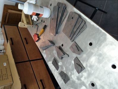

Ik heb 4 steunen gelast van strip 80x6 en strip 50x6. Bevestiging op de hoeken van de machinekast, waar onder aan de binnenkant van de hoeken een door SCM ingelaste M12 moer zit, daar hebben we gebruik van gemaakt. Zie verder de foto's:

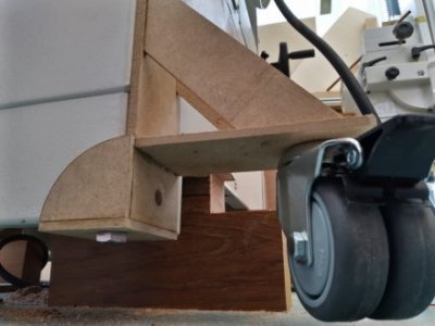

Ik heb eerst een modelletje gemaakt van 6mm MDF, hier kun je de M12 bout zien die van onderen in de machinekast gaat:

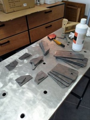

Klaar om te lassen (MIG):

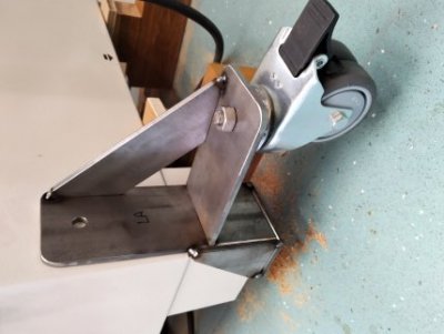

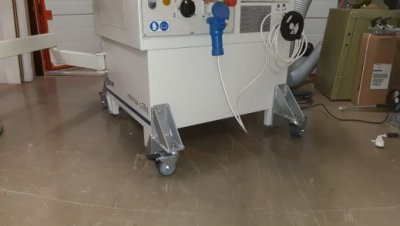

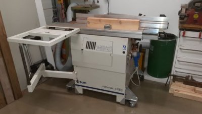

Met hechtlasjes even passen:
Hij heeft ze netjes zilvergrijs gespoten, en zelf erop gezet:
Kleur is in stijl met het bovenblad en de geleiders, het oog wil ook wat:
Hij is er blij mee, en ik ben blij dat ik het kon doen. Ben tegenwoordig zo druk met metaal dat het hout in de verdrukking dreigt te komen, vandaar mijn nieuwe motto:
