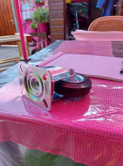

Hallo allemaal,
Ik heb een nieuwe oppot tafel voor de vrouw gemaakt omdat de oude op was.
Nu heb ik wielen gekocht van ik meen 130 mm hoog, waarvan 2 wielen met rem.
Daarin zitten sleufgaten (als dat zo heet van 8 mm)
Waar kan ik het beste die wielen mee vastzetten, houtdraadbouten M8 van een 60 mm lang ofzo?
Deze met boor 7 mm voorboren?
De dikste schroeven die ik heb zijn maar 5 mm dik, dus veel ruimte.

paar rondellen rond je 5mm schroeven ?
60mm is veel te lang, komt toch geen gewicht op ?
Ik zet de altijd wel vast met houtdraadbouten. Er komt toch wel wat zijdelingse kracht op als een wiel niet mee wil werken op een uitstekende tegel bijvoorbeeld. Een bijpassende carosseriering zou kunnen, maar is niet perse nodig, als je 8mm houtdraadbouten gebruikt.

@Charel09 rondellen had ik nog nooit van gehoord, maar weer wat geleerd (wel even opgezocht natuurlijk).
@handig18 Uhmm ja de hoogte is berekend, komt onder een raam te staan,
onder ons raam zit een aluminium waterslag (inplaats van waterslagen)
En ik houd een cm of 5 over.
@Bert Vanderveen Ik snap wat je bedoelt, (vierkante sluitring zag ik)
Echter het geheel is wel behoorlijk zwaar geworden (wat ik ook wel verwachte).
Er komt ook nog een wasbak in om planten onder te kunnen dompelen (met afvoer en kraan natuurlijk)
Word overgezet van de oude oppot tafel.
@jelmer daar dacht ik dus ook aan, dan ga ik er houtdraadbouten inzetten.
Lekker stevig (en ik heb er nog wel wat van liggen)
En het moet natuurlijk kunnen rollen over de tegels, as je de boel aan de kant wilt zetten
om schoon te kunnen maken.
Alleen dan denk ik maar M8 x 40 mm (60 mm wel beetje te lomp)
Hartelijk bedankt voor jullie reacties.

Ik heb hetzelfde gedaan met mijn BBQ meubel. Poten van 10 cm vierkant met grote wielen. 4 cm lange houtfretten gaan prima. Denk wel aan de hoogte van de zeskanten van de bouten. Bij mij lopen enkele koppen van de houtfretten bij belasting tegen de behuizing van het wiel aan. Dus met ringen moet je helemaal uit kijken. Ja toen ik ze monteerde liep alles vrij. Betonblad weegt een beetje.
Succes
