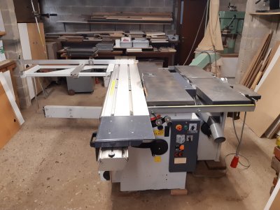

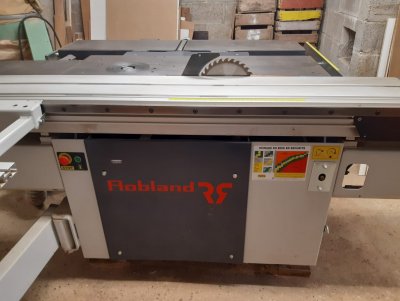

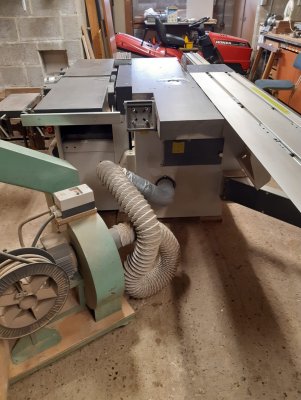

Hallo allemaal,
ik heb de kans om een Robland NLX310 Van 2005 over te nemen in goede staat, en met een hele hoop extra’s. Het water kwam me al in de mond wanneer ik naar de machine ging kijken ( zie foto’s). Nu alleen dat gevaarte zonder brokken in mijn garage krijgen. Grote ontgoocheling echter wanneer ik bij een Robland dealer een wielenset wilde halen, want die zei me dat mijn machine te zwaar is voor wielen. Raar, want ik meen op dit forum, al vind ik de thread niet direct terug, al gelezen te hebben dat dit zou moeten lukken. De dealer wilde mijn machine wel overnemen voor een zacht prijsje om mij vervolgens een kleinere nx310 te verkopen die makkelijk verplaatsbaar zou zijn. Dat maakt het voor mij echt wel te duur. Anderzijds kan ik de machine slechts een plaats geven in mijn werkplaats als ze verplaatsbaar is. Heeft er iemand van jullie raad voor mij? Bij voorbaat dank. Wim

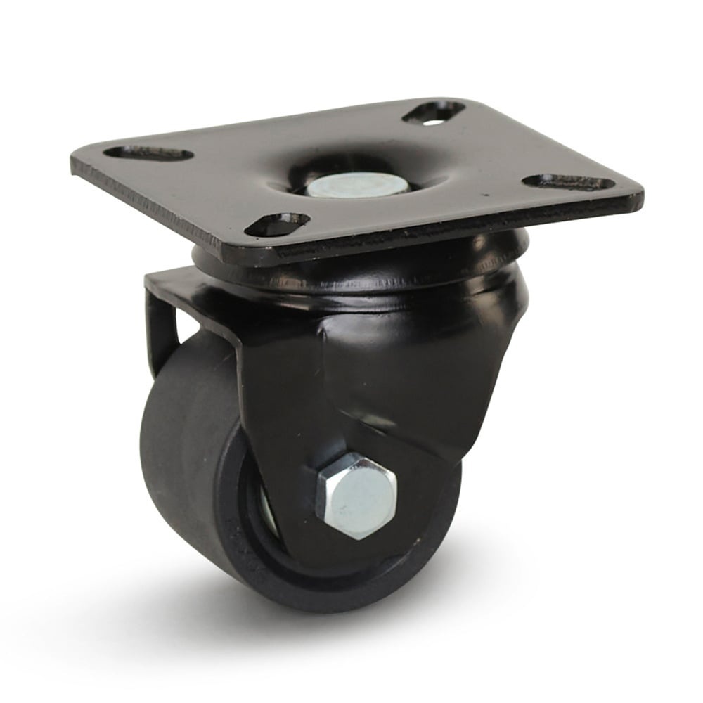

Maar bekijk deze wielen eens? Met 4 stuks schijnen ze 2400 lbs te kunnen dragen, is die machine van jou niets bij ;)
Kwestie van een beetje knutselen denk ik, maar dan lijkt het me toch wel haalbaar. Al lijkt me het verplaatsen ervan vervolgens een hele klus... :D

Ik heb deze wielen onder m'n Hammer A3-31 zitten. Alleen is die 'maar' 300 kg, en verplaatsen gaat redelijk soepel, maar niet geweldig. Die wielen kunnen 130 kg per stuk halen, dus helaas is dat voor jou nog niet genoeg, als ik zo lees.
Bij dezelfde webwinkel hebben ze ook deze zwaarlastwielen in verschillende uitvoeringen, is dat iets? Bedenk daarbij dat hoe groter het wiel, hoe groter het draagvermogen en hoe makkelijker het rolt. Alleen is met 700 kg makkelijk een relatief begrip.

Ik heb een standaard model zwenkwiel gebruikt met een draagkracht van 175 kg, maar dat is bij lange na niet genoeg voor jou natuurlijk. Vandaar de zwenkwielen die in mijn eerste link, die hebben het voordeel dat het center van het wiel midden onder het draaipunt zit (dit is bij de meeste zwenkwielen niet het geval), waardoor ze een hogere last kunnen dragen en niet dubbel klappen bij het rijden.
Als je het door mij geposte zwenkwiel (of meerdere) combineert met onderstaande, kom je een heel eind denk ik.
Edit, deze vond ik net, geen verkeerde optie lijkt me! Vier van deze wielen eronder en je bent pikeur!
