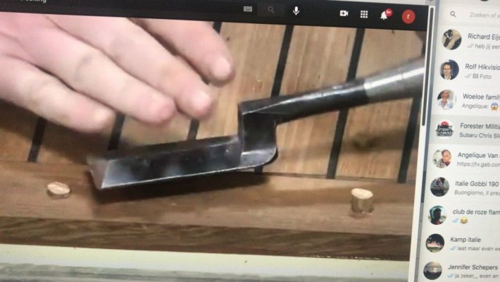

Hallo allemaal,
vraagje wie weet waar ik deze bijtel kan halen en of hoe deze zijn naam draagt. deze lijkt me super handig om vlak wat zaken af te kunnen steken.
groet Robert

En zo heb ik door "onze" Wilco Flier ook 2 gebogen beitels laten maken. Met Europees noten handvaten.. Werkt echt heel fijn. Moet wel nog een keer voor 1 een palm handvat (laten) maken. Werkt veel fijner voor delicaat werk.

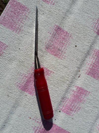

Je kunt natuurlijk ook een gewone beitel aanpassen door de arend te verbuigen, zodat het handvat scheef komt te staan tov het blad. Mogelijk moet jee nog iets van de rand van het handvat afhalen als dat nog steeds onder het blad uitsteekt.
