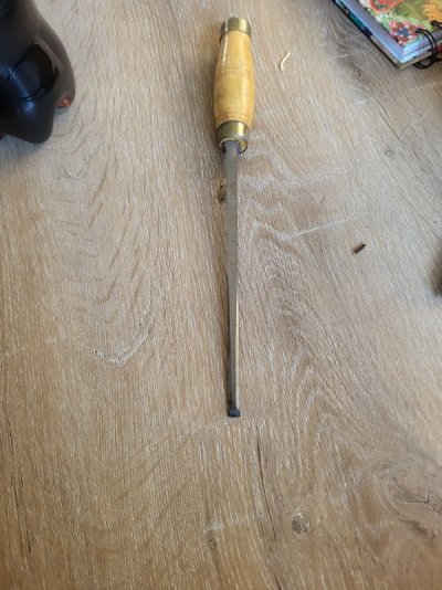

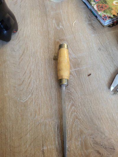

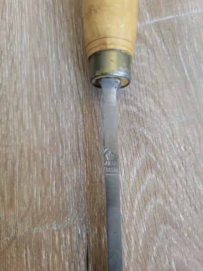

Vandaag een partij gebruikte houtdraaibeitels opgehaald. Ik had alleen de foto gezien en wist meteen dat dit geen houtdraaibeitel was. Het handvat deed mij vermoeden dat het een klein schietbeiteltje zou kunnen zijn. Nu ik de beitel hier heb moet ik dat toch herzien. Het is een nooitgedagt beitel. Ziet er nog geen eens zo oud uit. Grof geslepen/afgewerkt Wie weet er iets meer over? Hou oud en welk type? beitel is 6.6mm breed.

Het lijkt erop dat het een door iemand voor een specifiek doel vernaggelde gewone beitel is. Zie de asymmetrische aanzet & de deels weggevallen aanduiding. De facetten zijn ook minimaal, wat er op doodt dat de maker het minimale heeft gedaan om zijn/haar doel te bereiken. (Maar ik kan het ook helemaal mis hebben… Komt vaker voor.)

Inderdaad was mijn eerste gedachte een schietbeitel. De handvatten van schietbeitels zijn (naar mijn weten)
een stuk groter dan die van gewone beitels. Dit handvat is kleiner. Het zou natuurlijk kunnen dat deze beitel vermaakt is. Maar waarom zou je een schietbeitel naar 6.6 mm slijpen als een 6mm beitel gewoon verkrijgbaar is. Het komt bij een bedrijf vandaan wat fluiten maakte (prijs 3000 per stuk) er is nog steeds veel speciaal gereedschap. Hierdoor blijf ik twijfelen. Terwijl het wel op een schietbeitel lijkt.

Ah, een verslepen beitel om het labium van een blokfluit te snijden. Ik denk inderdaad oorspronkelijk een gewone (schiet)beitel geweest. Vandaar ook die 6.6 mm - dat zal de vereiste breedte van het venster geweest zijn. Ik neem aan dat het om blokfluiten ging - ik kan me geen toepassing van een rechte beitel voorstellen bij de bouw van dwarsfluiten (of traverso's).

Zo te zien hebben ze een 3/8 beitel naar 6,6mm geslepen. 1/4 ofwel 6,35 mm naar 6,6 mm slijpen lijkt me een uitdaging.

Het blijkt een hak of vermoor beitel te zijn . Zie post #8 Mijn eerste gedachte had alleen een foto gezien waar veel meer gereedschap op stond. En ja een schietbeitel is veel dikker.
