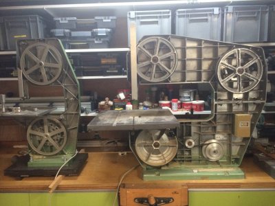

Kijk ook maar eens wat matthias wandel zegt over een lintzaag met 3 wielen
Het grootste bezwaar, ook volgens mathias wandel is inderdaad de ruimte die een drie-wieler in neemt op de werkbank.
Ter illustratie: de kleine INCA 260 en de 500 naast elkaar.
De 260 heb ik met behulp van alle adviezen op deze site opgeknapt, de 500 is nu aan de beurt en dan: de moeilijke keuze welke er weg moet: heb ruimte nodig om te gaan houtdraaien...
