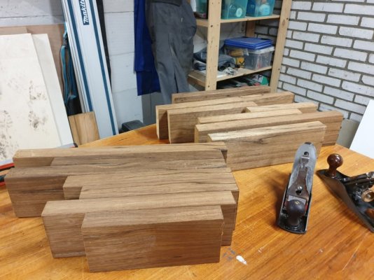

Ik ben nog niet in het bezit van een vandiktebank maar moet voor een projectje 10 balkjes black limba van 40 naar 37mm dikte krijgen. Ben begonnen om met de hand te schaven, maar dat wordt nog een flinke klus om het exact te krijgen.
Is er iemand (liefst beetje in de buurt van Breda) die ze voor mij door de vandikte kan halen? Het hout is vrij zacht en makkelijk te schaven.

De balken zijn al haaks en recht, ze moeten alleen nog naar de juiste dikte. Maar er zitten dus wat kortere stukken bij.
Ik heb er inmiddels al 2 met de hand terug geschaafd naar ongeveer 37mm. Dat gaat idd vrij snel als je de schaaf wat agressiever zet. Gelukkig heb ik nu meerdere schaven dus je kan lekker snel wisselen met een fijnere afstelling. Het is best lastig om de overal evenveel af te halen, maar op zich is dat ook weer een goede leerschool.

Nee geen lintzaag in bezit. Het idee van de zaagtafel kan inderdaad ook nog. Had ik nog niet aan gedacht.
Inmiddels zijn er al 3 delen geschaafd. Redelijk recht voor een beginner.
