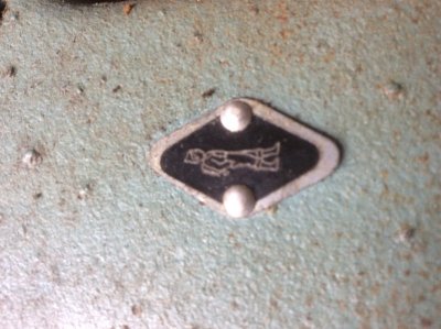

Vanavond benaderde een vriend me met een vraag.
Hij had een of andere multimachien (roestbak) gekregen en helemaal uit elkaar gehaald. Het ding schijnt te kunnen zagen, boren, schuren en polijsten.
Aan mij de vraag of ik aan de hand van het logo (rugzakker) de fabrikant kon achterhalen.
Ik herken het logo niet, maar wellicht wel iemand van de bijna 15.000 forumleden.
Ik heb om meer info en foto's gevraag maar nog niet ontvangen.

Ik heb het nog via google image search geprobeerd, maar die bakte er ook niets van:
- in eerste instantie (hele plaatje), vond 'ie het heavy metal
- Met een gecropt plaatje vondt 'ie het een zebra

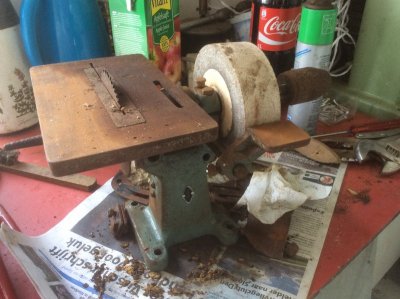

Dit is een wat completer plaatje van het object.
Heeft 35 jaar niet gedraaid.
Was ooit van een schilder die er glaslatten op zaagde en verfschrapers er op sleep.
Misschien dat dit wat meer houvast geeft in de speurtocht.

Wel een eigenaardige machine. Ik snap niet goed hoe bvb het boren hiermee praktisch/handig kon zijn.
WR1944
in memoriam
Het ziet er naast vreemd ook wel robuust uit. Is er nergens een typeplaatje te vinden?
Het logo lijkt me een wandelaar die het ruigere terrein opzoekt. M'n eerste ingeving was Noorwegen maar het kan ook Zweden zijn of een Duitstalig land met bergen.
Bert Vanderveen
1 sep 2015
3.439
1.137
Enschede, Twente
Het plaatje verbeeldt een Wandergeselle — een in Duitsland nog bestaand fenomeen. Wie na een opleiding tot vakman leerling-af was, ging als rondzwervende gezel aan de wandel om ervaring op te doen. Na terugkeer deed men veelal een meesterproef en kon zich dan vestigen (als dat door de branchegenoten toegestaan werd). De kleding ('uniform') varieert naar gelang de streek.
