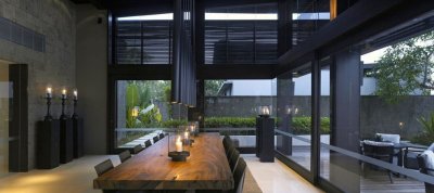

Zwart en geel contrast in inlands hout kan met gerookt robinia (of gouden regen, maar dan moet je wel een machtige stam zien te vinden).
Neem wel vers robinia, gedroogd robinia wordt bij mij meestel vaag donker groen met geel. Weten je klanten hoe iepenhout er uit ziet? Dan kan misschien ook, en is vaak wel in maat 'tafelblad' beschikbaar.

Ik zou ook zeker Iepen overwegen qua contrast en tekening.
Robinia is wel beschikbaar maar erg instabiel.
Die gele kleur op de foto komt vooral de lage kleurtemperatuur van de lampen i.r.t. de hoge kleurtemperatuur van het licht dat door de ramen komt.
Daardoor lijkt de tafel gelig en buiten blauwig.

Goedemorgen cracktor,
De afbeelding hierboven is suar hout, wordt ook acacia genoemd en zelfs verkocht als 'teak' hout. zoek maar het 1 en ander op google met de zoektermen suar live edge/teak live edge of acacia live edge. komt allemaal op het zelfde neer. Het is goed te verkrijgen, ook breedtes tot 140 zijn veel voorkomend. Het hout komt uit indonesie en tailand Wij krijgen dit vaak aangeboden via groothandels/houthandels vanuit deze landen.
Het hout Moet bewerkt geëxporteerd worden en wordt dus ook als geschaafd/geschuurd hier naar toe gestuurd. afnames gaat vaak per container of halve container. Er zijn wel veel verkopers in nederland die dit verkopen. veelal woonwinkels en nauwelijks houtbewerkers of houthandels die het verkopen.
Het heeft vaak ontzettend brede jaarringen, onderkanten van de bladen worden vaak zwart geschilderd afgeleverd omdat dat de slechte kant is met veel vulmiddelen of kruislings schroeven om scheuren bij elkaar te houden. Dus goed opletten bij inkoop en wederverkoop!
Leuke klant met de bijpassende wensen!! Met de juiste handen en technieken kan het ontzettend mooi en uniek worden en is het niet meer te vergelijken met de 99% soortgelijke tafels die geïmporteerd worden.
mvg wilco
aanvulling; Google eens op monkey pod live edge ! hier ga je dezelfde resultaten vinden.
Hoi Wilco,
Ik zou gaan voor noten, Is de tafel ook bijzonder fraai met de lamp uit :cool:.
Ik vraag me af waarom je zo weinig acacia hout ziet. vooral gezaagd komt het maar af en toe voor.
Zelf ben ik echt wel fan van dit hout.
De tafel zou ik maken met de nog "wilde " zijkant. Dit geeft het nog meer een natuurlijk karakter dan wanneer hij recht wordt gezaagd.

Dat word toch accacia denk ik! Ga het iig voorstellen aan de klant. Sonokling oftewel palisander is een beetje te duur. Dat kost namelijk €6400 de M3 ex btw.. Kom je met een tafelblad van 2,5 x 1 meter over de €1000,- en dan heb ik nog niets gedaan of verdient. Is ook niet het soort werk wat ik aan klanten aanbied, het mag best iets kosten maar dit vind ik zelf ook teveel van het goede.
Wat ik over accacia lees klinkt goed, het is hard, ook veel kleurverschil spint/kernhout en het tropisch hardhout blijft in het regenwoud :)
Hardenzachthout verkoopt het, onderaan de pagina, voor €950 de M3. Denk dat ik er nog wat metaal, opgelost in azijn, overheen doe om er meer zwarte strepen in te krijgen (metaal en looizuur gaat reageren en dan word het zwart)
Nu eerst de klant overtuigen! Thx voor alle tips.
