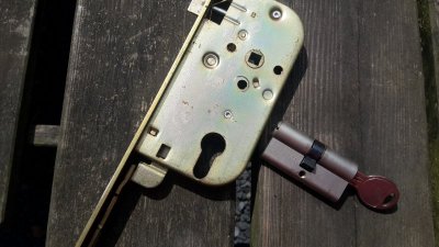

Onze voordeur doet al lastig vanaf dat we hier wonen
Gaat regelmatig niet open, of wil niet op slot :(
Als hij niet open wil dan is de lip waarmee je de deur vergrendeld op een paar mm uit blijven staan
De oplossing is dan vanaf binnen de deur met de klink openen, lip terug duwen en dan doet hij het weer (even)
Vandaag vond ik het tijd dit eens een nader onderzoek te onderwerpen
Alle plaatjes in het kozijn verwijderd zodat alle drie de lippen ruimte hadden om uitgedraaid te worden zonder ergens op klem te lopen
Dat was het niet

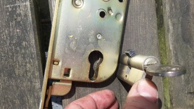

vervolgens het slot nog eens in en uitdraaien met de deur open en daar viel op als ik de lip tegen hou met mijn duim ik deze 3/4 kan uitdraaien en dan weer naar binnen valt (kan hem makkelijk terug duwen)
De vraag is dus, is er iets kapot in het mechanisme of is er iets mis met de cilinder (verkeerde type/maat)
Hoe kom ik er achter waar het probleem zit

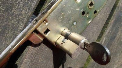

De cilinder heb ik al eens uitgewisseld met 1 uit een andere deur, ook al eens omgekeerd gemonteerd (dan lijkt het probleem andersom erger te zijn) vaker wel dicht maar niet open
Ongeveer in deze positie kan ik de lip terug naar binnen duwen, het lijkt dus dat het mechanisme over het draaiende deel heen kan slippen ?!

De binnenkant is licht uitgevoerd. De krukbediende versie is goedkoper dab de cilinderbediende versie. Als je hem openmaakt zal je verbaasd zijn hoe dun de plaatje die de krachten overbrengen zijn. Ik adviseerde alleen cilinderbediende. Ik heb veel sloten gemaakt maar er zitten tegenwoordig steeds meer en lichtere onderdelen in. Advies nieuwe kopen cilinderbediend.
Ben het eens met Wim, een goed slot kopen Jeroen, vergis je niet want goede sloten zijn nogal prijzig. Er wordt door de fabrikanten steeds dunner materiaal gebruikt, is natuurlijk goedkoper dus meer winst voor de fabrikant. Kan ook nog dat het slot en de cilinder niet bij elkaar horen, je weet hoe het op de bouw soms kan gaan, duw het er dat maar in, als het werkt is het goed.

Bij een krukbediend slot trek je de kruk omhoog en gaan de schoten uit , daarna draai je de sleutel om en zit deze op slot . Bijna alleen bij achterdeuren .
Een sleutel bediend slot draai je met de sleutel op slot , bedoeld voor voordeuren en achterdeuren .
Jeroen heeft de cilinders toen vervangen , maar dit probleem zit in de 3puntssluiting .
Wanneer ze zwaar draaien en dan kapot gaan ligt dat aan de afstelling van de sluitkommen , kromtrekken van de deur of verzakken van de deur .
Buva is een handelsmaatschappij en laat overal sloten maken , dit slot is al vrij oud .
- Zoek een slotenmaker bij je in de buurt en neem de cilinder mee , die kan je cilinder waarschijnlijk ombouwen naar knopcilinder
