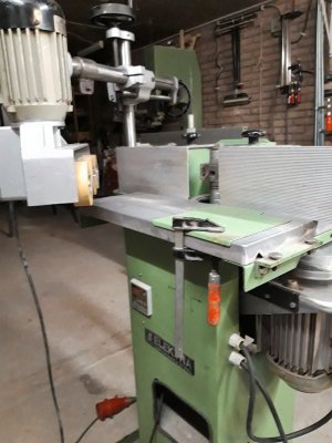

Beste forumleden,
In een van mijn vorige berichtjes vroeg ik advies over een freestafeltje van Scheppart. Uiteindelijk besloten om er toch maar geen aan te schaffen. Ik dacht dat het beter was om op zoek te gaan naar een wat steviger exemplaar.Sinds afgelopen weekend ben ik dan ook de trotse bezitter van een tafelfreesmachine. De afgelopen dagen uit elkaar gehaald, schoongemaakt en lagers ingevet en verder nagekeken. Helaas zitten er weinig frezen bij. Wie weet liggen er bij forumleden nog freeskoppen in de kast die niet meer worden gebruikt. Het gaat af fresen waar ik sponningen, groeven, pen- en gatverbindingen en profieltjes mee kan frezen. Het asgat van de freesmachine is 30mm. Liefst in het midden van het land.
Daarnaast heb ik nog een vraag. De laatste keer dat ik met een freesmachine hebt gewekt was 45 jaar geleden (LTS). Ik weet nog dat de leraar aangaf dat de freesmachine een van de gevaarlijkste machine was die in het lokaal stond. Is er in het midden van het land een vakman die mij 'n uurtje de kneepjes van het freesvak wil bijbrengen. Vooral op het gebied van veiligheid.

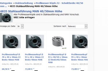

Ik zou toch opletten met zooi waar een ander van af wil. Verouderde botte frezen die niet meer in balans zijn, wil je niet op je machine.
Best kan je een universele kop voor wisselmessen (al dan niet met spaanbrekers) kopen. Bijhorende profielmessen koop je dan naar behoefte.
http://pepe-werkzeugtechnik.de/epag...-11f3-4294-9332-ccf6a0dcb697/Categories/70/75
Hier heb ik een tijd geleden een verlijmfrees gekocht. Niet duur en goede kwaliteit.

Dat is inderdaad wel een interessante website, leuke prijzen ook. Ik kom er alleen niet uit wat nou het asgat is. Is dat nou 30 of 40mm. Ik heb nl. 30 nodig..
5.070
1.422
Asgat is 30 mm. De 40/50 slaat op de hoogte van de freeskop. In een freeskop van 50 mm kan je ook messen van 40 monteren, maar dan moet je rekening mee houden dat je beperkt bent in diepte.
