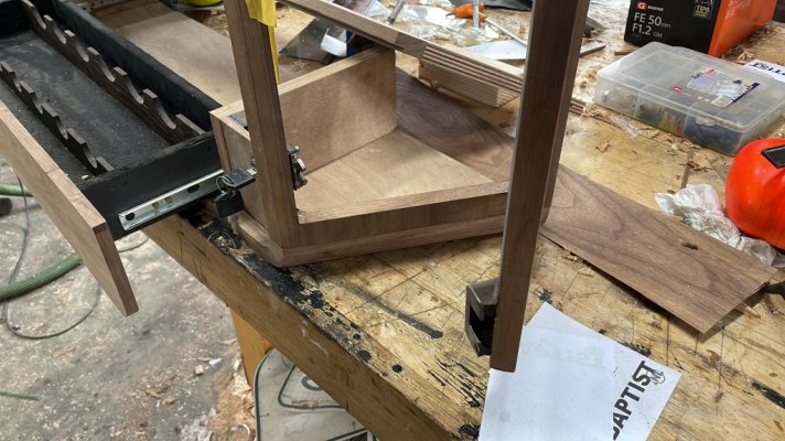

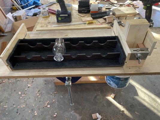

De lade is al af. Bekleed met zwart velours en (volgens mij Wenge) hout wat plinten uit mijn vaders kantoor waren als glas houders.
De lade staat in een concept opstelling om het tweede slot idee uit te proberen

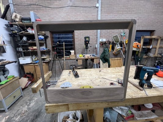

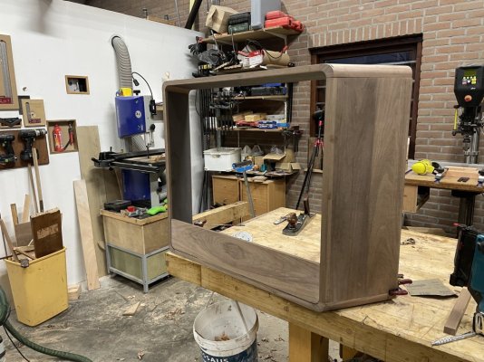

De buiten dimensies van de kast is ook al klaar. Aangezien we een tweede fles ookal in bezit hebben wordt het wat groter dan geplan. Hierdoor kunnen we nog enige acquisities doen in de nabije toekomst. Hoewel we nu een inkoop stop hebben na de ongeplande toevallige aanschaf van de tweede veels te dure fles. 🫣
Materiaal Amerikaans notenhout:
Bekijk bijlage 128123
Bekijk bijlage 128124

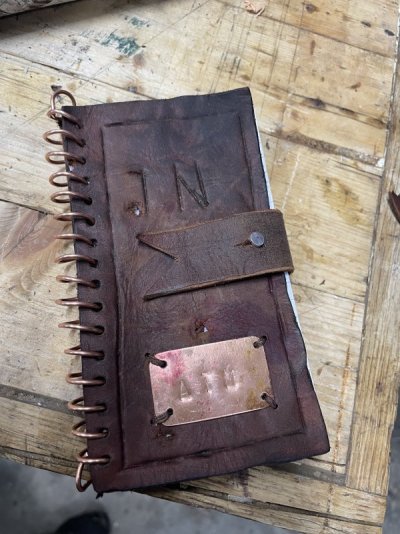

Het logboek is al wel klaar. Een goedkoop blocnootje waar we een nieuwe kaft voor hebben gemaakt.
Nieuw leder hebben we geprobeerd oud te maken. Ik en Tim hebben er met hamers op lopen rammen, met een luchtbuks gaten ingeschoten en het heeft een week lang onder de grond begraven gelegen. De ringband is ook zelf gemaakt van elektra draad. De voorkant is bedoeld voor het noteren van inkomende whiskies. De achterkant wordt gebruikt om alle keren te noteren dat we een fles openen.
Bekijk bijlage 128125

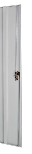

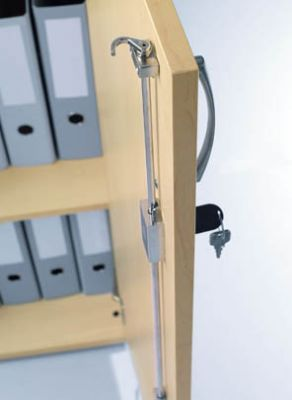

Als iemand nog een mooie oplossing heeft om via de rechterzijkant een deurtje te openen aan de linkerkant dan hoor ik het graag. 😋
Je hebt van die stalen archiefkasten waarvan de deuren dichtgehouden worden door 2 pinnen (boven en onder) die in een gat vallen. Die pinnen zitten aan een ronde schijf (het handvat) die je een kwartslag kunt draaien. Het lijkt me dat je zo'n systeem wel kunt "verlengen" door een asje van links naar rechts te laten lopen? (Ergens onzichtbaar)
anders is zoiets misschien ook nog wel een optie:

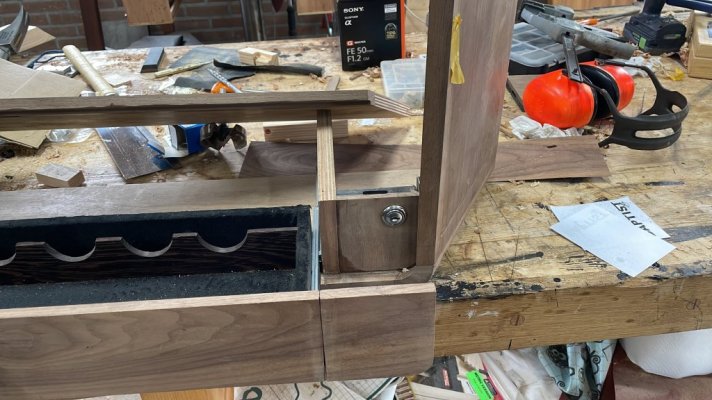

Bijna 2 maanden verder en vandaag eindelijk weer wat tijd om te rommelen aan de kast. Ondertussen zitten we al op 3 flessen die erin moeten. 🙄
Let nog niet op de afwerking. Dat komt later. Nu zit er nog vrijwel niks vast omdat het design nog niet rond is.
De eerste twee sloten zitten erin. De eerst in de lade. Wanneer je de lade uittrekt kom je de tweede sleutelgat tegen die de rechterkant van de kast opent.

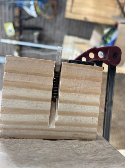

Het leuke van dit project is het verzinnen van oplossingen. Nu wil ik aan de rechterkant een sleutelgat maken die de deur aan de linkerkant opent. Ik wil een palletje die omlaag gaat als ik de sleutel omdraai zodat de deur open gaat. Met letterlijk een houtje, touwtje oplossing een proefconcept gemaakt. 😄
En hier werkend te zien.
