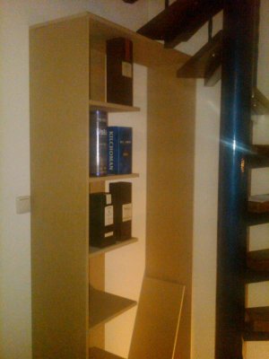

Idee was om de enigzins verloren ruimte onder de trap op te leuken met een kast voor onze (langzaam uitdijende) whisky verzameling. Nadat de eerste 5 ontwerpen waren afgekeurd door de lokale welstand ;) hebben we in het getoonde ontwerp consensus bereikt.

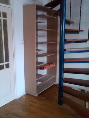

Zoals te zien is het een vrij open ontwerp en geheel uitgevoerd in MDF. Het wat oude huis zorgde voor wat onaangename problemen omdat de 2 muren overhaaks waren waardoor alle planken aan de rechterzijde voorzien zijn van een bijbehorende schuine kant.

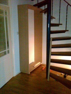

Omdat ik geen zin had in zichtbare (of net niet goed weggewerkte) schroefgaten zijn de plankjes half ingefreesd in de wanden. Na de eerste proefmontage had ik wat lichte twijfel.
Is de constructie wel sterk genoeg om zo dadelijk de last te kunnen dragen en dan vooral omdat ik in het midden geen extra steun wilde maken om de kast mooi open te houden.
Ten tweede vond ik de planken er een beetje "ielig" uitzien.

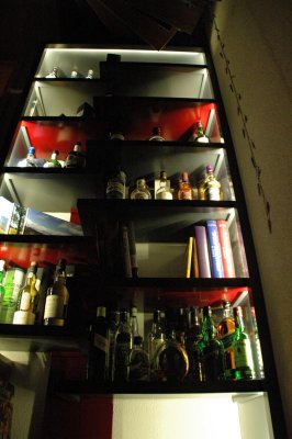

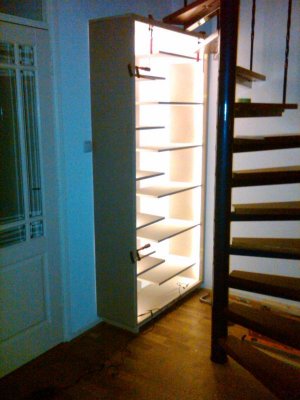

Waarschijnlijk op een verloren zondag popte opeens het idee op om verlichting aan te brengen zodat de kast ook 's avonds een mooi object in de kamer zou zijn. Gekozen voor LED strips die ik in de (verbrede) voorkant heb aangebracht en waar ze voor indirecte verlichting zorgen.

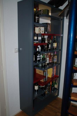

Zie hier het eindresultaat!
Alle planken + de zijkanten rondom "opgedikt" met een extra strook MDF. Hierdoor kon ik nog makkelijker de blinde montage uitvoeren. Uiteindelijk heb ik maar 5 schroeven gebruikt om de kast tegen de twee bestaande wanden te monteren. Deze zijn verscholen aangebracht in de sponning van 2 planken.
Zoals jullie zien is de sterkte geen probleem en tot op de dag van vandaag nog geen zakking waargenomen. De verlichting komt echt prachtig tot zijn recht. Een van de weinige problemen is dat de initiele whisky/boekenkast wat weinig ruimte biedt voor boeken ;).

mooi gemaakt met die verlichting erin, hoe heb je de verbinden gemaakt, deuvels of domino's of nog anders. Geen schroeven schrijf je dus ben benieuwd.

Verbinding tussen zijwanden, achterwand en boven/onderkant met deuvels. Voor de planken heb ik 10mm ingefreesd in de zijwanden en achterwand en er daarna nog 18mm "klossen" bij op gezet. De plankjes hebben dus 28mm oplegging.
