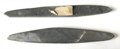

Hallo allen,
het gras, stuiken en jonge bomen worden hier gemaaid met een zeis.
Zag ik laatst bij een handelaar een paar dozen vol met wetstenen van eenzelfde soort voor mijn maaier, bijlen en ander soort buitengereedschap, messen, enz.. .
Geen twee hadden een identieke vorm, de verschillen zijn zelfs heel groot te noemen.
Op een half vergaan etiketje stond aiguiser ( Frans voor slijpen) en de rest was afgescheurd.

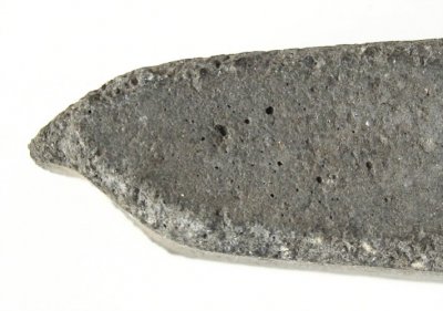

Opvallend zijn de "luchtkanaaltjes of poriën" in de stenen.
Ze hebben allen ook een soort haakje aan de uiteinden.
Kent iemand deze stenen? Informatie?

Die ken ik als "veegstenen". Ze worden gebruikt om een zeis te scherpen door ze om en om boven en onder het blad vanaf de steel naar de punt te halen. De maaidag begon meestal met het "haren" van de zeis, op een speciaal aambeeldje wat met een punt in de grond werd gestoken werden de bramen op het blad met een haarhamer er uit geslagen. Daarna werd het blad geveegd met de veegsteen. Tijdens het maaien werd de steen regelmatig over het blad gehaald om het goed scherp te houden. Laten werden er houten latten met dubbelzijdig opgeplakte stenen gebruikt die minder breukgevoelig waren.
Waar de afgebeelde stenen vandaan komen weet ik niet. Ik kocht ze vroeger (althans soortgelijke) bij de boerenbond in Soest voor drie gulden per stuk. De houten versie was veel goedkoper. Voor ze echt gebruikt konden worden moesten ze eerst met een oude vijl een goede afgeronde vorm krijgen. Met één steen deed ik één seizoen, tenzij ik hem liet vallen, ze braken nogal snel.
Groet, Rob.
