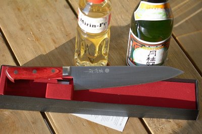

Onderstaand een favoriet die wordt onderhouden op waterstenen.takamura_totaal.jpg
Wat ik met scherp bedoel. Vergeet even gevaarlijk want bot is gevaarlijk en als je niet weet hoe ermee om te gaan.
