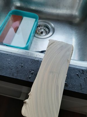

Ik was weer messen aan het slijpen voor een vriendin en had mijn eerste wetsteen met de grove kant op de vloer van de schuur gevlakt. De fijne kant zou me heel veel tijd kosten. Tja toen stond de tormek clone nog met zijn natte steen en dacht, laat ik eens kijken of je een wetsteen aan de zijkant van het slijpwiel kan slijpen. En jawel :) het kan. Omdat de machine niet gebouwd is op druk van de zijkant moet het wel met enige suplesse uitgevoerd worden ;)
