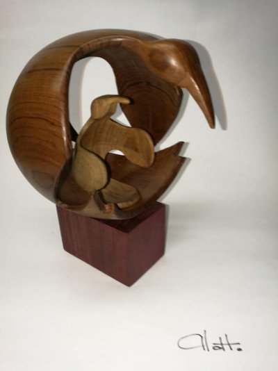

Dit jaar is ondanks corona productief geworden en door de bijzondere omstandigheden reden om dito werkstukken te bedenken. Dit werkstuk maakte ik medio maart na de toespraak van onze minister president en maakte indruk op me en bedacht world in Progress. De techniek om dit stuk te maken zag ik van Joachim Winter waar ik een groot fan van ben. Het stuk is gemaakt van esdoorn, de wereldbol van beuk met slaap en de kopjes en sokkel van ebben. De afwerking is van Friction Polish en Aussie Oil

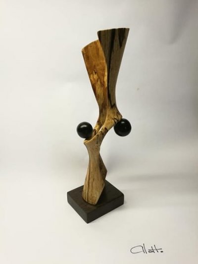

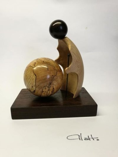

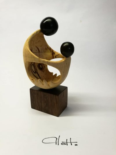

Een tweede stuk bedacht ik toen bleek dat de ouderen in verpleegtehuizen het zwaar te verduren kregen door gebrek aan beschermde kleding etc. van de zorgmedewerkers. Ik noemde het "the old man end his world" Op wie moest hij steunen? Zijn stok of de wereld? Ook dit stuk is gedraaid als het eerste van esdoorn en ebben.

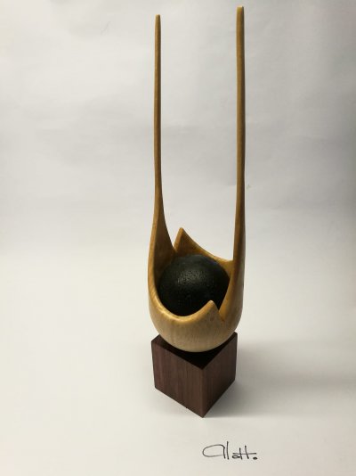

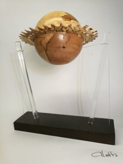

Het derde stuk bedacht ik toen bleek dat corona een wereldwijd probleem werd. Ik bedacht een wereldbol evenwicht zoekend als een koorddanser. De bol is van beuk met slaap met daarin lood om de bol excentrisch op de draad te zetten. De stralenkrans is van esdoorn en maskeert de naad die ik de bol moest maken om hol te kunnen draaien.

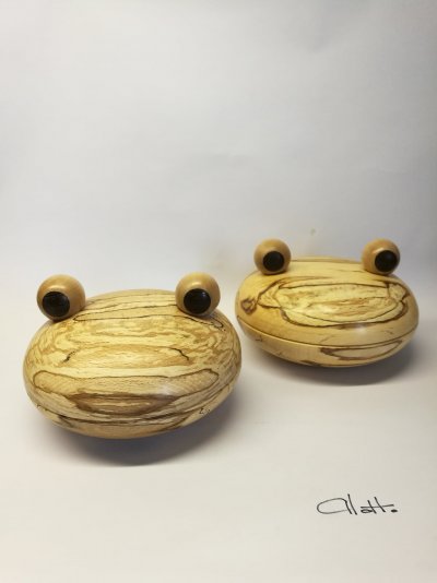

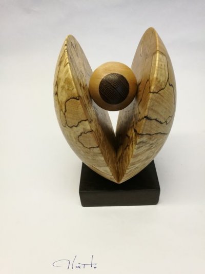

Tussentijds draaide ik een stuk als opdracht voor onze houtdraai afdeling Haarlemmermeer. De techniek is afkomstig van Joachim Winter. Het is van beuk met slaap met een deksel in pinakel van ebben. Een geweldige techniek en heet schaduwdraaien.

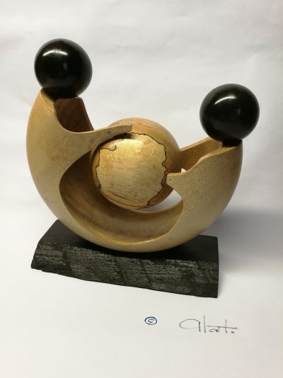

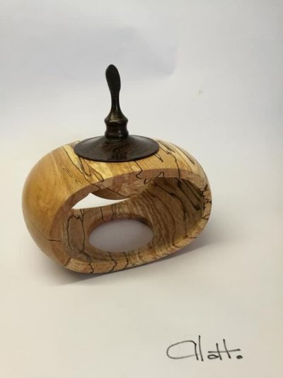

Joachim Winter maakt waanzinnige objecten en ik maak graag bijzondere eivormen. Met de sokkel heeft het iets van een dansende vrouw. De opening bracht ik aan in de draaibank toen het nog een vierkant blok was. Een leuke puzzel om techniek en vorm bij elkaar te brengen. Wederom Beuk met slaap en ebben

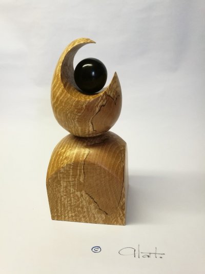

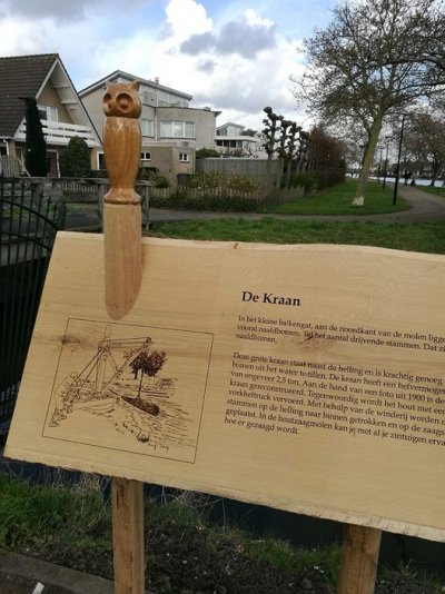

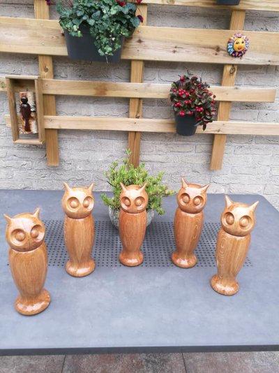

Deze uilen van eiken met oortjes bedacht ik toen werd gevraagd om die te draaien voor op informatieborden bij zaagmolen De Salamander waar Jan vd Ploeg (jullie welbekend) en ik vrijwilliger zijn. Dit ook nadat ik jaren geleden dat van Jan Kulsdom geleerd heb.

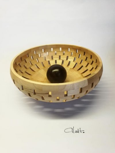

Wassenaar
houtdraaien.weebly.com

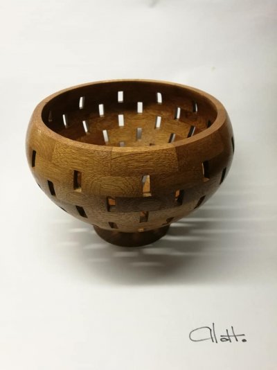

Na al het figuurlijke werk dit jaar heb ik besloten wat technieken die ik in mijn beginperiode uitprobeerde opnieuw uit te gaan voeren. Dat om te kijken wat ik opgestoken heb na mijn deelname aan onze afdeling Houtdraaien Haarlemmermeer. Dit zijn schalen met open segmenten die ik niet tussen de centers verlijm maar op draadeinden die ik verticaal plaats en ook met het draadeind op elkaar span. De schalen zijn van Esdoorn en Mahoni en afgewerkt met Friction Polish en Aussie Oil.
