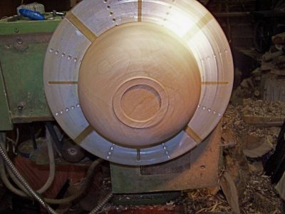

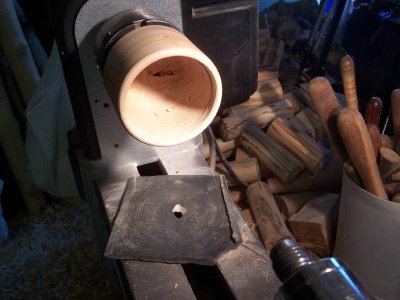

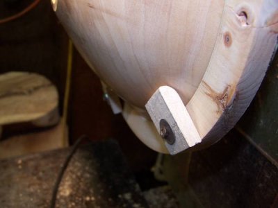

Om niet Wims onderwerp te hi-jack zal Ik een nieuwe post maken voor het vasthouden van schalen en andere vormen zodat we de voet kunnen afwerken, er zijn allerlei manieren, en Ik wil er minstens een paar hier laten zien die ik gebruik, en die natuurlijk ook bij andere houtdraaiers gebruikt kunnen worden.
Jumbo jaws gebruik Ik heel dikwijls, ze houden goed en zijn flexibel in dat allerlei vormen vast gezet kunnen worden, voorbeelden hier.
Binnen en buiten vast zetten van schalen, afwerken van de bodem of een variabele vorm,
Mega Jumbo jaws.jpg Mega Jumbo jaws 1.jpg variable form holding.jpg variable form holding 1.jpg

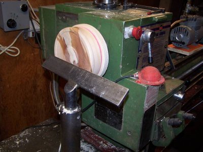

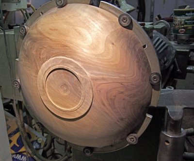

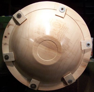

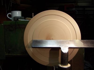

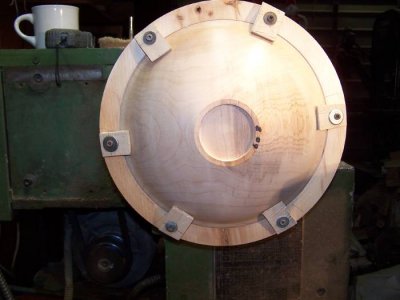

Je kan ook een houten schijf gebruiken en er een groef in draaien om dan de schaal in vast te zetten met kikkers.

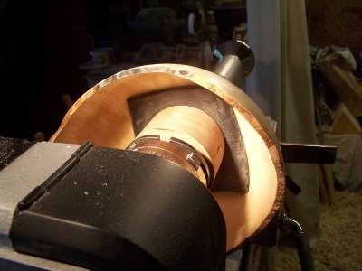

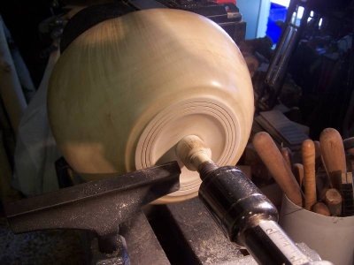

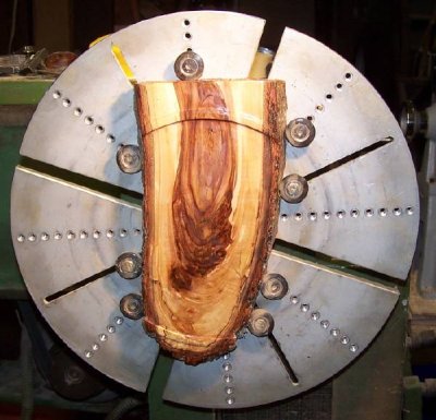

Met een natural edge gaan de bovenstaande manieren niet, zo een cup die je aan een faceplate schroeft of vastpakt in een chuck als een inner steun werk goed, Ik plaats een stuk schuimrubber over de cup voor traction en bescherming, de tegen center houd het in plaats, (deze foto’s waren voor uitleg gemaakt).
Vacuüm houden gaat ook als je vacuüm kunt maken en alle aansluitingen er voor hebt, je werkstuk moet vlak of mooi rond zijn zonder openingen, en dan het zijwaartse houden is vrij laag, zodat een werkstuk makkelijk kan verschuiven, een tegencenter gebruiken is aan te raden.
natural edge holding.jpg Natural edge holding 1.jpg Natural edge holding 2.jpg Vacuum holding.jpg
