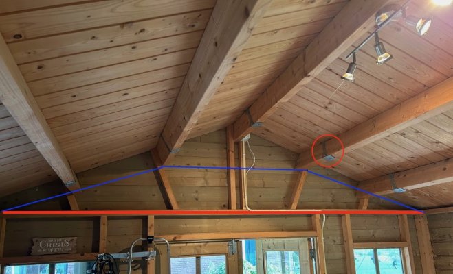

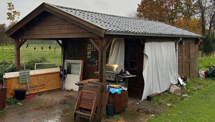

Het houtbewerkingsvirus heeft goed toegeslagen, dus mijn nu nog eenvoudige schuurtje is aan een upgrade toe, zodat ik een fatsoenlijke werkplaats kan inrichten. Ik beschik op mijn terrein over een houten chalet dat nu in gebruik is als schuur (achterkant) en werkplaats (voorkant). Aan de voorkant steekt nog een luifel uit, van ongeveer 3 meter. Ik wil dat stuk er graag bijtrekken en isoleren, zodat ik één grote ruime werkplaats heb van ongeveer 6,5 bij 4 meter.
Nu is het dichtmaken van het luifeldeel en het plaatsen van een nieuwe wand met deur niet het grootste probleem. Waar ik mee zit is het volgende:
Het frame wat nu gebouwd is om de buitenwand op te bouwen (zie foto), wil ik in zijn geheel verwijderen, zodat ik de lange dwarsligger kwijt raak (rood) en een hogere doorloop heb. Als ik echter naar de constructie kijk, zie ik twee problemen. Allereerst biedt dat frame de basis waar het dak op rust en ook de horizontale stevigheid naar de zijwanden verzorgt, dus zomaar weghalen kan niet. Daarnaast zie je op de foto dat de lange dakbalken uit twee delen bestaan, die verbonden zijn met metalen gordinglassen. Ik moet dus daar ook een oplossing voor zoeken.
Nu vind ik het geen probleem om niet alles tot de nok weg te halen, maar de huidige dwarsbalk (rood) ligt op 2.11 meter en ik moet ook nog een vloertje leggen met isolatie daarin. Aangezien ik zelf 1.92 ben, zou ik wel iets meer hoofdruimte willen hebben. Idealiter zou ik graag de blauwe lijn willen aanhouden voor de dakbetimmering en isolatie.
Ik ben absoluut geen bouwkundige, dus heb geen idee hoe ik dit kan oplossen. Ik sta dus open voor adviezen en suggesties.

op de foto staan 5 balken, balk 3 is het midden.
Als je onder balk 1,2,4,5 een staander maakt naar de grond en je legt een ligger tussen balk 2 en 4. Dan kun je balk 3 op deze ligger verbinden. Dan heb je tussen 2 en 4 hopelijk voldoende plek voor je open slaande deuren en heb je een stabiele constructie.
Je zou wellicht de deuren iets moeten versmallen en de ramen ook om ze tussen de staanders te krijgen.

Dank voor je reactie, maar ik heb het dus niet goed uitgelegd.
De wand waar je nu tegenaan kijkt moet er helemaal uit. Ik wil daar dus juist geen staanders. Vervolgens plaats ik openslaande deuren onder de huidige luifel en maak ik die buitenwanden dicht. Zo trek ik de volledige oppervlakte die nu onder de luifel zit bij de werkplaats en wordt het één grote ruimte. Het weghalen van die wand kan alleen niet zonder iets aan versteviging te doen. Hopelijk is het zo duidelijker.

Helemaal geen staanders, is volgens mij alleen mogelijk met een stalen balk, zonder de staanders onder de rode lijn, gaat je die houten balk doorhangen. en een stalen balk vraagt om korte muurtjes op zijn minst om hem op te leggen, zeker als je hem hoger wil leggen als de rode lijn.
Maar ik lees graag mee of er andere mensen zijn die met creatievere ideeën komen.

Ik heb 7 jaar in een kleine werkplaats op 2.01m gestaan, tis best te doen. (ben zelf ook 1.93m) En dat was mn hele werkplaats. Dit is 1 balk. Als je er nog comfortabel onderdoor kan, ook na verhoging van de vloer, zou ik er niet al te moeilijk over doen..

Je kan de gordingen vervangen/opdikken tot balken die de dubbele overspanning kunnen overbruggen. De balken moeten dan pakweg anderhalf keer de hoogte krijgen.

Is het een idéé om de hele schuur een stuk op te krikken
Ha, zelfs daar heb ik over na zitten denken. De eerste 40 cm opmetselen en dan de schuur erop.

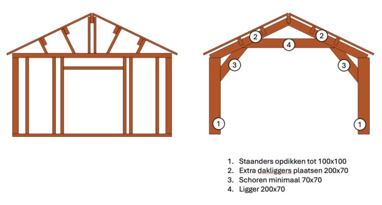

Helaas ben ik bang dat de constructie dat niet gaat overleven. Daarnaast ben ik op zoek naar een iets eenvoudiger oplossing. Ik heb inmiddels met een collega gesproken met bouwkundige ervaring en die kwam met het idee om de buitenste staanders op te dikken, extra balken naar de punt te brengen en de verbinding tussen de staander en de schuine balk van een schoor voorzien. Dan kan ik een liggende balk plaatsen op het niveau van de blauwe lijn en de originele ligger er tussenuit halen. Ziet er grofweg als volgt uit:
Op deze manier hou ik maximale doorloop over. Ga het dit weekend eens helemaal tekenen in Sketchup.

Op de plaats van de gording lassen twee spantbenen en staanders van 7x 17.
Op de knooppunten een halfhout verbinding, verlijmen en schroeven, met daar overheen een schroef- of spijkerplaat met een langste lengte van 40 cm…
Zo krijg je een star geheel.
Gordingen aankoppelen met gordingschoenen. Daarna de wand weghalen.

Dank! Ik had er nog niet aan gedacht dat ik de nieuwe constructie natuurlijk gewoon op de plek van de gordinglassen kan maken. Daarmee hoef ik niet rondom de dakliggers te werken maar kan ik de gordinglassen gewoon op de spantbenen monteren. Dat ziet er ook beter uit en scheelt weer ruimte. In jouw ogen zijn de schoren dus niet nodig. De horizontale ligger ga ik sowieso plaatsen omdat ik daar de dakbetimmering tegenaan wil plaatsen, biedt weer wat extra stijfheid.
