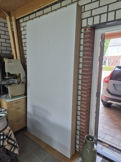

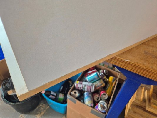

Een tijdje terug heb ik 9 volle platen gegronde MDF van 18 mm op de kop getikt op MP (zie foto), éénmalig gebruikt voor een kunstproject.

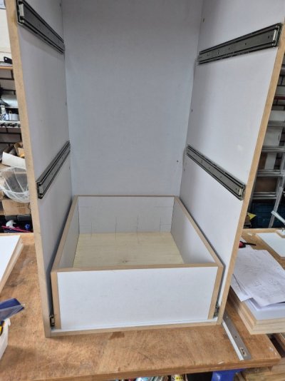

De ene kast krijgt drie grote laden met ladegeleiders die ik in 2019 (!) had overgenomen van forumlid @renekooijman.
Met daarboven een aantal schappen. De andere kast krijgt alleen een aantal schappen.

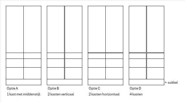

Vraag 1. Wat zouden jullie doen? Twee kasten uit 'één stuk' of iedere kast maken uit twee delen?

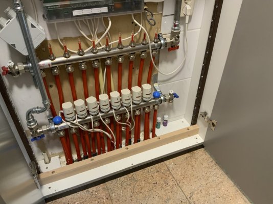

Ik heb onlangs nogal wat teleurstellende ervaringen met MDF kast en planken. Planken van 80cm buigen heel snel door, en niet zo’n beetje ook. Mijn strategie is nu om die af en toe om te keren totdat ik het genoeg vind en dan andere planken maak. Ik had die kast ook op dezelfde pootjes gezet die je laat zien. ongeveer 5cm vanaf de zijkant van de kast. Door de belasting van de kast er boven vervormde de onderplank van mdf ook flink en gingen de zijkanten bol staan. E.e.a. fors moeten corrigeren met beuken balkjes en stalen profielen. Advies is dus om bij MDF een houten plint over de volle breedte te plaatsen. En de zijkanten op 1 of 2 hoogtes door een vaste tussenplank te verstevigen. Zal nog even een foto plaatsen.
