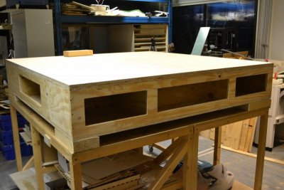

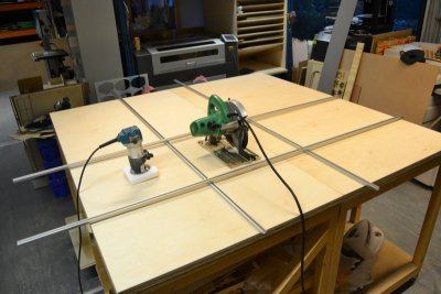

Het werkblad / torsion box begint vorm te krijgen, nu is het tijd om de sleuven voor de T-tracks te frezen.
Het begint ondertussen wel een hele klus te worden om dit alleen te verplaatsen. Omwille van stof en afzuiging heb ik gekozen om geen open tussenschotten te maken maar gesloten.
Het werkblad is 30mm dik (12 mm berken multiplex en 18mm underlayment verlijmd)

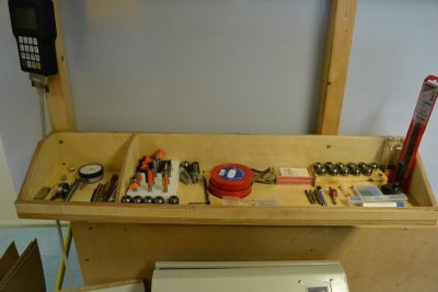

De totale hoogte van de box is 298mm langte en breedte zijn 1750x1750mm. In de zijkanten rondom zullen schuiven gemaakt worden voor oa zaagbladen, freesjes voor de bovenfrees, algemeen gereedschap,...
Het geheel is verlijmd met Rectavit Constructielijm PU waterproof D4 en dan natuurlijk pocket holes.
