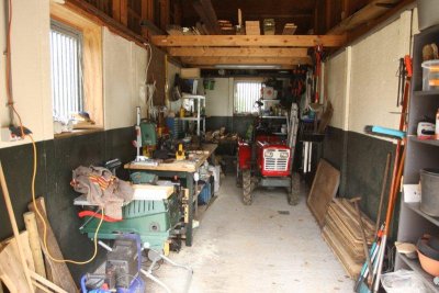

Zoals hier al eerder geplaatst had ik geen ruimte om fatsoenlijk wat te doen qua klussen (staat ook nog een zitmaaier in normaal):

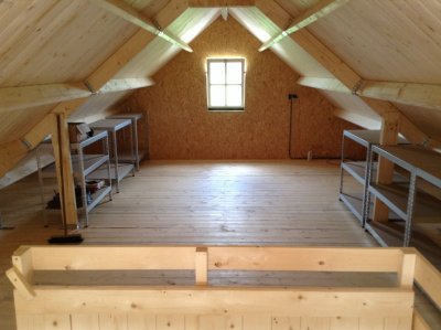

Zolder was zo netjes genoeg, die zal ook alleen ter extra opslag dienen dus met wat lampen en electra was die klaar:

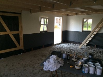

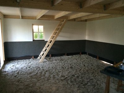

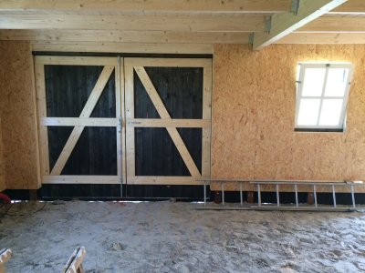

Toen moesten we toch echt zelf aan het werk, eerst maar eens schilderen binnen, op advies van aantal topics, hier voor lichte wanden gekozen (bovenste deel althans)
Voor (OSB beplating):
Na (OSB grondverf en 2 lagen verf):

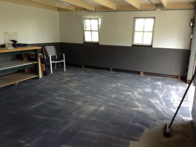

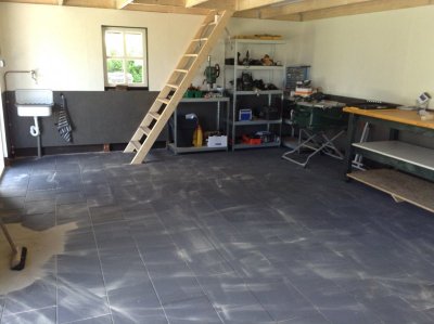

Na schilderwerk de basis electra en TL geïnstalleerd, ik wil eerst weten hoe ik het verder ga gebruiken en dan de rest van de WCD op basis daarvan plaatsen op nuttige plekken.
Binnen net als buiten laten bestraten en de eerste spullen verhuizen:
De oude "tijdelijke" werkbank meegenomen en aangezien ik daar voorlopig nog wel mee verder kan, eerst maar eens begonnen aan wat andere dingen, daadwerkelijk een genot om met iets bezig te kunnen zijn en dat gewoon te kunnen laten staan en een dag later verder te kunnen. Ik wou eerst een werkbank in het midden van de ruimte, maar twijfel daar nu over omdat de extra ruimte toch wel erg prettig is om grotere meubels bijv te kunnen maken.

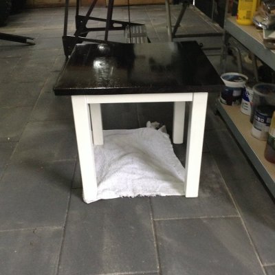

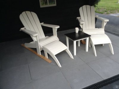

Eerste kleine projectje wat uit deze schuur kwam, onderstel was van oud bijzettafeltje, bovenblad is van douglas met zwarte beits (bijpassend bij tuinhuis):

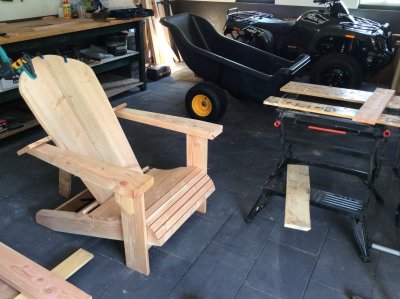

Al snel kwam het verzoek dat er ook een paar luie stoelen moesten komen bij het tuinhuis. Op basis van deze plannen (http://www.buildeazy.com/capecod-contents.html#contents) dus maar eens begonnen aan wat groters. Vooral hierbij erg prettig om binnen de ruimte te hebben eea op te bouwen. (ondanks dat ik de ruimte natuurlijk ook weer moest gebruiken voor een nieuw speeltje (nadeel van ruimte hebben) zie achtergrond :)
Al doende kwam ik erachter dat je bij ongeschaafde planken wel heel veel moet schuren dus een Dewalt 733 mobiele vandikte bank aangeschaft (leuke prijs via Marktplaats) en dat is toch wel een genot, dus de 2e stoel was een stuk sneller af te werken dan de eerste.
Eindresultaat (plankjes nog even ivm uitharden van verf):

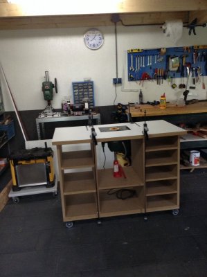

En dit alles voor de aanloop om jullie te bedanken. Ik lees duidelijk meer dan dat ik reageer. Maar toch een heel aantal zaken opgestoken hier waardoor ik weer een stapje verder ben. Op dit moment op basis van de vele voorbeelden hier op het forum begonnen met de freestafel en ook daar veel aan de tips gehad, (inlegplaat van baptist, profielen van alu-spezi.de) afmetingen etc.

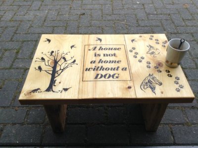

Houtbranden op wat resthout:

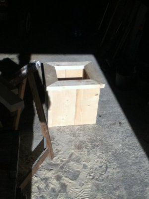

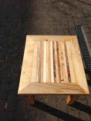

Steigerhout (wie begint er niet mee tegenwoordig) en van pallet afvalhout een eerste tafeltje (dan kom je erachter dat haaks toch wel van belang is :))

Aparte keuze voor houten delen in de verdiepingsvloer en dak. Ik zou gewoon underlayment kiezen op de vloer en geisoleerde dakplaten. Dat zal bij elkaar even duur zijn denk ik. Ondanks dat je misschien je werkplaats niet verwarmd, geeft isolatie toch wel een comfort- en waardeverbetering.

@Bijtel, snap wat je zegt, ik was op zich ook verbaasd (prijs was op basis van OSB in mijn idee) toen dit als vloer kwam (wel mooi en daardoor ook mooi plafond vanaf beneden gezien.) Beneden wanden zijn al vast geïsoleerd (thermopane, glaswol in wanden) zolder is afsluitbaar tov beneden verdieping, ik ben dan ook zeer benieuwd hoe dat gaat deze winter. Immers de zolder werkt als een soort van isolatie (stilstaande lucht) en ik verwacht daarom dat ik met minimale verwarming het beneden wel rond de 5-10 graden kan houden. Dus de zaken waar je later lastig wat aan kan doe (ramen/wanden) zijn al geïsoleerd, als het niet afdoende is, dan is de zolder qua dak ook vrij simpel te isoleren en ben ik klaar.

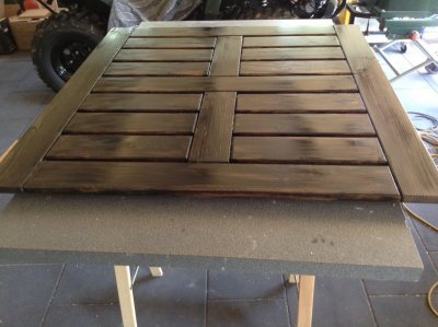

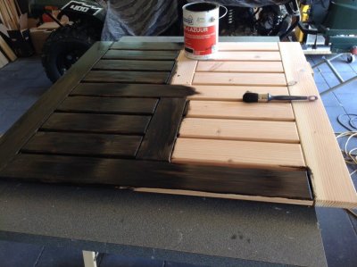

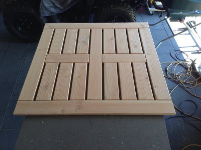

Nav het kleine tafeltje het verzoek van de baas in huis :D ook een grotere te maken, nu had ik daar ook nog een oude tafel voor staan van hardhout waarvan het onderstel nog goed was. Wel gelijmd aan het blad maar met behulp van een recipro zaag waren die wel te scheiden van elkaar.
Tafelblad heb ik vervolgens gemaakt van lariks wat ik nog over had van de stoelen (2 planken van 3m)
Bevesting volledig met lammelo's en houtlijm.
Verder een mooie test voor de freestafel omdat alle plankjes rondom afgerond moesten worden.
Blad gaat in de zwarte beits omdat het dan past bij rest van het tuinhuis. Onderstel moet nog wit, zal eind foto hier ook nog even posten als die klaar is.
