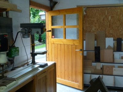

Mijn werkplaats zit in een hangar die tot enkele jaren geleden nog een koeienstal was. Mijn grootvader had die nog gebouwd toen hun vierkantshoeve was afgebrand begin jaren '70.
Maar de stal was niet meer up to date, op de verdieping konden enkel kleine stro balen (zo'n 10.000 per jaar met de hand) en onderaan was het plafond te laag om met huidige tractors de stallen uit te mesten. Dus hebben we alles uitgebroken en nieuwe beton gegoten om er een loods van te maken.
De taak is monumentaal maar we proberen regelmatig zaken te verbeteren, deze keer viel de oude deur uiteen dus kon ik een nieuwe niet meer langer uitstellen! (had het hout enkele maanden geleden gekocht, maar geen tijd gevonden om ze te bouwen)
Ik wou gewone den, dus is ze van constructie hout gemaakt. Gewoon bij de handel de mooiere stukken uit vissen.
Het kader zit in elkaar met zelfgemaakte domino xl pennen van ongeveer 90mm breed.
De planken wou ik niet er buiten tegen aan zetten, ook al is dat veiliger ivm regenwater afvoer, dus zitten ze langs binnen in een rabbat, maar onderaan steken ze half over het rabbat en zijn de op 45 graden afgezaagd zodat het water weg kan vloeien zonder binnen te komen.
Ik heb de contructie gefilmd en zal de video posten als hij af is.

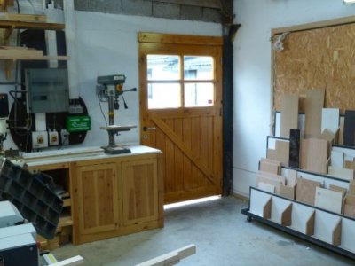

Er zitten 3 lagen sikkens licht eik op, een 4-tal jaren geleden had ik al dennen ramen of kozijnen gemaakt met dubbel glas voor het geisoleerde deel van de werkplaats.
Daar kan je één van zien op de laatste foto, die is met de jaren mooi donker geworden met dezelfde afwerking. ik heb ervan geprofiteerd om die lichtjes te schuren en nog een laag op te doen.
Deze keer heb ik een 3-punt sluiting gebruikt, de vorige had een gewoon slot met standaard sleutel die je overal kan kopen lol. En als ik de sleutel niet mee had was het genoeg om even hard te duwen en je was binnen.
Dat er nooit ingebroken is, dank ik aan de american staff van de buren die 10m verder in een kooi zit met zicht op de deur!

mooie deur, maar ga je niet veel last van tocht hebben met die spleet onderaan?
Ik ben nog van plan daar een rubberen strook of zo tegen te zetten, maar de rest van de hangar is helemaal niet luchtdicht.
Aan één uiteinde is zelfs het hele gebint open, als je de poort aan het andere uiteinde open doet dan heb geen afzuiging meer nodig!

Mooie deur trouwens. Als je de goede stukken uitzoekt in de stapel RND timmerhout, heb je mooi hout voor weinig geld.
In het filmpje zie ik dat je de deur lijmt met witte houtlijm. Ik veronderstel D3, maar meestal wordt voor zulke constructies PU gebruikt. PU is niet bepaalt mijn favoriet, maar ik heb toch schrik om de D3 witte lijm te gebruiken voor buiten(deuren). Ga je er van uit dat deze volstaat?

@Mathieu, inderdaad witte D3. In de video gebruik ik Bison lijm die ik nog had liggen, maar sinds een jaar of zo heb ik via een meubelmaker een ander merk gevonden "roc" daar zitten geen mineralen in, dus dat reageert niet met hout. Als je bv gewone lijm op eik doet dan krijg je diepe zwarte vlekken, bij ROC is dat niet meer en de potten hebben een centrale ronde opening wat het doseren makkelijker maakt!
In dit geval is volgens mij PU overbodig, de deur staat op een vochtige plek maar zal nooit binnenin nat worden aangezien die waterdicht is door de afwerking.
Was het nu een poort die buiten stond in gedrenkt hout zonder lak, dan is PU noodzakelijk denk ik!
