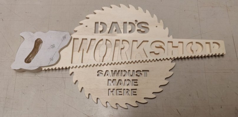

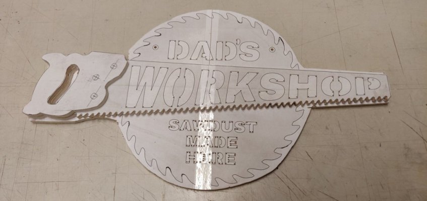

Ik kwam dit voorbeeld op internet tegen en vond 'm wel leuk en heb daarom de tekening gedownload . Een tijd later uitgeprint en op 6mm mplx gelijmd .

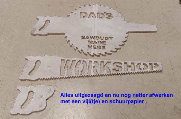

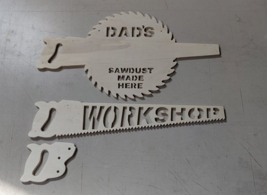

Daarna begonnen met gaatjes van 1mm te boren om het zaagje door te steken .
De klinknagels om " het blad aan het handvat vast te zetten " waren niet voorzien op de tekening , daarom heb ik er de gaten alvast zelf op getekend .
Hieronder zijn ze ook al geboord .

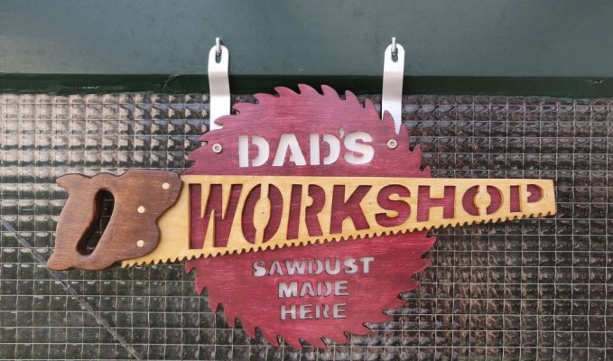

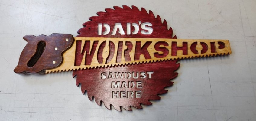

Ik heb het bord met transparante beits behandeld en er daarna nog 3 lagen vernis opgezet . Achter het zaagblad heb ik nog een rond stuk mplx gelijmd en ter plekke van de letters deze nog wit geverfd voor een betere leesbaarheid . De "klinknagels" heb ik van een 5mm messing bout gemaakt .

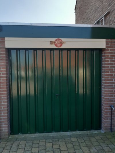

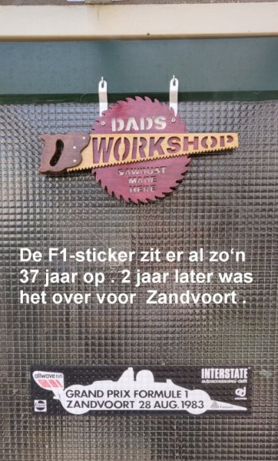

En zó hangt hij aan de schuurdeur . Naderhand heb ik de (ophang) haken nog vervangen door 4mm draadboutjes met vleugelmoer . Zit het bord goed stevig op de deur .
Kon het niet laten om deze oude sticker te laten zien . :D
P.S. Voordat er vragen komen over de handzaag : ik weet het , de tanden staan naar achter .
Waarschijnlijk getekend door een Amerikaan met Japanse roots . :giggle:

Leuk gemaakt Jan. Een priegelwerkje zo te zien.
Je zou er zelfs nog een klok van kunnen maken. ;)
Jan71
6 jan 2017
278
187
West-Brabant
Dank je , Jelmer . Het uitzagen van de kleine letters was inderdaad wel wat priegelwerk . :)
Daarnaast heb ik de (opstaande) binnenzijde van alle letters met een klein penseeltje in de passende beits gezet .
Maar eerlijk gezegd ligt me dat wel (qua geduld) , alleen werken mijn leeftijd en inherent daaraan mijn ogen steeds minder mee, helaas .
Een klok ermee maken zou inderdaad kunnen , maar dat laat ik liever aan de experts over . Jij kent ze wel . :sneaky:

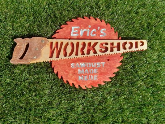

Ik vind het ook erg mooi en ben ook maar even bezig geweest...
Ik heb er ook al veel leuke reacties in de buurt op gehad!

Hoi Eric , ik zie dat jij de tekening ook gevonden hebt . Ziet er mooi uit met een persoonlijk tintje door het gebruik van eigen naam . De letters frezen lijkt me wat sneller te gaan dan ze uitzagen , maar ik heb de Hegner ook niet voor niets . :)
