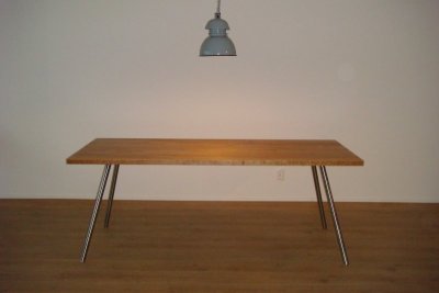

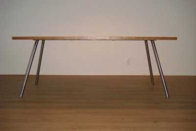

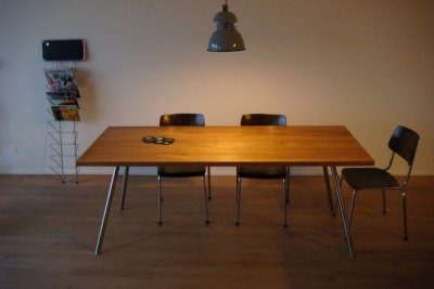

Ongeveer een jaar geleden heb ik wat vragen gesteld op dit forum over een kersenhouten tafel en onderstaand is het resultaat (mochten jullie dat interessant vinden). Zonder woodworking.nl was dat me zeker niet gelukt. Ik ben uitermate tevreden met het resultaat, mede dankzij hulp van iemand die goed kan lassen heb ik er een mooi roestvrij stalen onderstel onder kunnen zetten zodat het geheel een moderne open constructie is geworden.

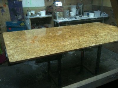

Ik deel je mening dat het patroon erg mooi kan zijn. Het is erg goedkoop matreriaal, dat was mijn eerste motivatie om er een tafelblad van te maken. Omdat de vezels bij sommige platen los kunnen komen (Er zijn varianten in vlokgrootte) kun je dit beter met een dikke laag coaten. Ik heb aardig veel met epoxy en polyester gewerkt, en dus was het idee er om dit op osb toe te passen. Epoxy is makkelijker ingebruik dan polyester in dit geval. Epoxy laat de iriserende werking van hout oplichten zonder het te hoeven polijsten, de zijkanten worden wat minder mooi vind ik.
Qua technische informatie weet ik weinig, in Mdf, spaanplaat, osb, multiplex zit veel lijm, wat voor lijm weet ik niet.
Je kunt osb verstekzagen maar het kan erg chippen. het kan niet tegen water het zwelt op. is niet sterk. Volgens mij wordt het in amerika/canada veel gebruikt in de woningbouw.
de foto is door een raampje genomen
Tegenwoordig ben ik steeds meer op de bio toer en vind ik natuurlijke werkwijzen interessanter. Je kunt tegenwoordig steeds meer bioplastics krijgen, helaas geen ervaring mee, en ik denk dat ze ook veel duurder zijn dan aardolie producten. Er zijn nu ook bio plex platen te koop bij de biobouwmarkt.
Dus voor mij nu liever een kersenhouten tafel dan een osb tafel.

Het raampje van mn foto geeft idd een slecht beeld maar het wordt prachtig zeker met een dikke laag.
Eerst de plaat in de epoxy liefst de hele plaat maar als je ruimte niet hebt kun je het ook opdelen dan moet je de randen schoonzagen. Voor het gieten/opbrengen is een warme stofvrije ruimte gewenst. doe anders eerst wat proeven voor je begint
