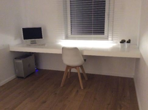

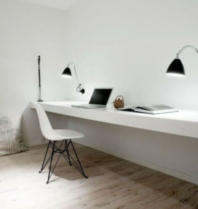

Hoi allemaal,
Ik zou een bureau willen maken van witte HPL-plaat.
De voorkant zou in verstek moeten worden gezaagd, omdat dit dan een mooi geheel is. Ik vind dit mooier dan afplakken.
Hebben jullie ervaring in een verstek uit HPL? Blijft dit een mooi verstek. Ik heb al tabletten gezien, waar het verstek na verloop van tijd toch begint af te brokkelen. Dan lijkt het mij uit melamine gemaakt. Dat is ook de reden waarom ik voor HPL zou kiezen. Zeker het verstek moet mooi blijven.
Ik zie filmpjes waarin in mensen een meubel maken uit Multiplex en dit daarna bekleden met een dunne HPL-laag (met behulp van contactlijm). Als beide delen droog zijn, worden deze op elkaar aangebracht en stevig aangerold. Voor zover ik zie, gebruiken ze geen platenpers, want dit heb ik uiteraard ook niet.
Het lijkt mij hierin wel interessant om een mooi verstek te krijgen, omdat je de rand moet affrezen.
Of kan je toch beter voor een afgewerkte HPL-plaat kiezen en deze in verstek verzagen. Het verstek zal ik moeten laten zagen vermoed ik.
Het voordeel hiervan is dat je niet moet werken met contactlijm en dergelijke.
Wat is jullie advies?

Lange verstekken zijn sowieso al lastig om netjes te maken, zeker als daar ook nog eens een keihard en brokkelgevoelige HPL op zit geplakt. Als je een invalzaag hebt moet je eigenlijk eerst ‘voorritsen’ met het zaagblad op een paar mm diep, maar met een minieme verschuiving van de rail of zaagmachine (en dat gaat al snel met de machine onder 45 graden gekanteld) kom je al snel in de problemen.
Ik zou als ik jou was de voorste rand juist wél met contactlijm doen. Het bovenblad gewoon haaks zagen, daar een rand haaks tegen de onderkant aan lijmen/schroeven, eventueel de onrechtmatigheden schuren, HPL strook met overmaat erop plakken en daarna gelijk frezen met het blad.
HPL is een stuk steviger dan melamine, maar kan in dagelijks gebruik zeker wel brokkelen. Het is dus wel zaak om de scherpe rand goed af te schuinen, zeker ook ivm gebruiksgemak zoals de The Boktor hierboven aangeeft.

Ik zou adviseren de HPL met een contactlijm te plakken (onderzijde wel voorzien van een backing!) en de diktekant voorzien van een 2mm ABS.
Een andere optie is een HPL te kiezen met een gekleurde kern (solidcore / colorcore), deze heeft niet de zwarte kern na het frezen.
Een echt verstek maken is lastig om knap te krijgen en zonder verdere afwerking erg scherp.
