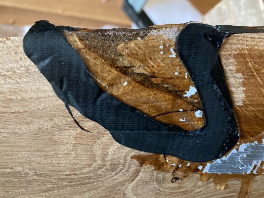

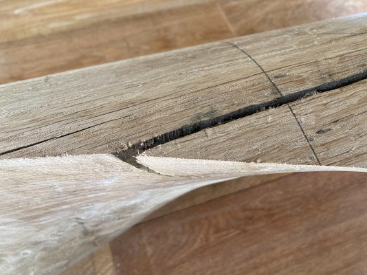

Via de zoekfunctie kom ik veel artikelen tegen over het gebruik van epoxy hars.
Maar ik kan geen info vinden over het bewerken van epoxy.
Ter verduidelijking, in een massief eiken balk heb ik enkele flinke scheuren.
Deze wil ik opvullen en uiteindelijk voorzien van een profiel.
Dit is voor het eerst dat ik gebruik maak van epoxy.
Hoe makkelijk is dit te zagen, schaven, frezen enz. en wat doet dit met de standtijd van je gereedschap?
Uitharden duurt enkele dagen, moet je wachten met bewerken tot de epoxy is uitgehard of kun je in een vroeger stadium reeds bewerken?
En een extra vraag: wat kun je gebruiken als pigmentverf?

epoxy laat zich net zo gemakkelijk bewerken als hout, zowel handgereedschap (schaaf, beitel) als machinaal.
epoxy volledig laten uitharden en dan pas bewerken, anders wordt het een smeerboel
pigment: bestaat als pasta, poeder, zie polyestershoppen.nl

Ik steek houtrotvuller altijd al vlak als het wel aan het harden is, maar nog niet is doorgehard. Scheelt een berg schuurwerk. Ik noem maar even houtrotvuller, want dat is een epoxy die ze traag hardend hebben gemaakt voor het opvullen van grote gaten. Dit houdt de warmteontwikkeling binnen de perken. >r zijn ook epoxy's die al beginnen te geleren als je nog aan het roeren bent. Het is afhankelijk van de toepassing.

Schone epoxy hars laat zich goed bewerken als het eenmaal uitgehard is. Zagen, frezen, schuren etc gaat goed. Schuren tot aan polijsten toe om er weer glans op te krijgen.
Wees voorzichtig met vulmiddelen, soms worden er silica achtige vulmiddelen gebruikt en dan slijt je gereedschap snel.
ik het geval van de scheur op de foto zou ik de hars met de harder mixen en dan flink schuurstof en zaagsel toe voegen en met die dikke pap de scheur vullen. Eenmaal hard is dat prima te bewerken.
Ook een goed idee, bedankt!
