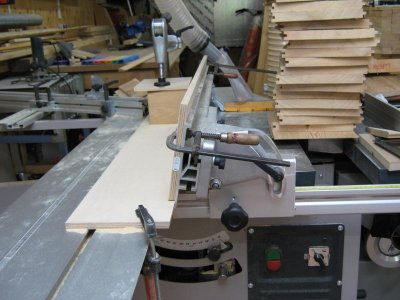

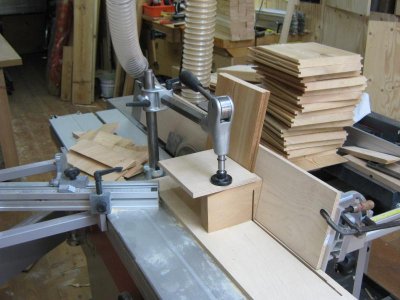

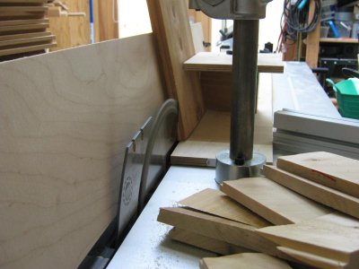

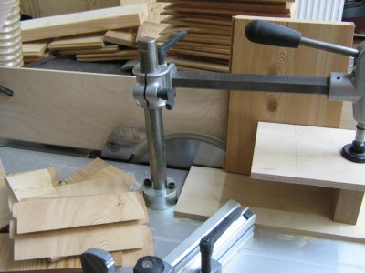

Ik heb eerder al vermeld dat ik de Hammer een fijne machine vind. Soms loop je tegen uitdagingen aan die echter wat inventiviteit vragen om uit te voeren. Dat had ik met de behoefte om de plankjes voor de inrit van mijn werkplaats schuin te zagen. (zie topic: http://woodworking.nl/showthread.php?202-uitbreiding-werkplaats ) Eerst had ik de gedachte om de zaag schuin te stellen en dan met een hoge hulpgeleider de planken staand door de zaag te voeren. Daar voelde ik me ongemakkelijk bij, ook omdat de zaagresten dan tussen de geleider en de zaag blijven hangen en ik de risico's daarvan niet kan inschatten. Daarom maar teruggegrepen op de oorspronkelijke zaaggeleider, die nu vooral zijn werk als geleider van de vlakbank doet. Deze is nl. ook schuin te stellen zodat de afgezaagde stukken naast de zaag vallen. Maar dan zie ik die dreiging van het alles verscheurende zaagblad opdoemen en besluit een paar multiplex hulpstukken te bevestigen, tezamen met een afscherming van het zaagblad. De later aan geschafte klem om de werkstukken op de formaattafel te klemmen kan dit mooi tijdelijk met een achteraanslag bevestigen. Zo op een veilige manier snel de plankjes schuin gezaagd!
