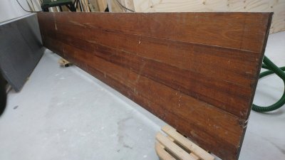

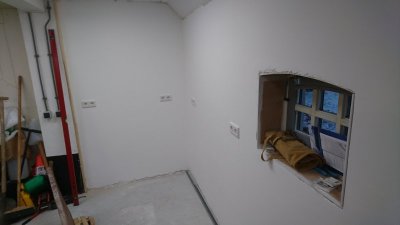

In 2016 heb ik de eerste stappen gezet om mijn werkplaats te isoleren en opnieuw in te richten. Momenteel ben ik zover dat ik aan de slag kan met de werkbank. In de hoek van de werkplaats wil ik een L vorm werkbank maken. Alles voor de hobby. De werkbank moet een plek zijn waar ik mijn normale bankschroef en slijpsteen op bevestig. Hij gaat voor allerhande klusjes gebruikt worden. Maar ik heb niet de behoefte om er specifiek een houtbewerkingswerkbank van te maken. Ik overweeg namelijk om midden in de werkplaats op een later moment nog een vrijstaande bank te maken met dat doel.
De plek van de vaste werkbank:
De werkbank wil ik opbouwen uit een combinatie van underlayment platen voor het onderstel met waarschijnlijk wat lades/kastjes en een hardhouten bovenblad.

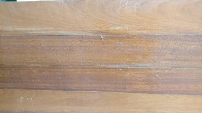

Voor het bovenblad heb ik uit het ouderhuis een oud blad gekregen dat gebruikt werd als top voor een gemetselde kast waar onder andere de tv en stereo op stonden. De afmetingen zijn plus minus: 3500x580x33. Loodzwaar blad, dus ik dacht hieraan een mooie basis te hebben voor het blad van de werkbank. Het hout is knakenhard en levert hele scherpe splinters kan ik helaas uit ervaring vertellen. Nu bleek het blad enigszins kromgetrokken en was sprake van een spleet tussen 2 van de 5 planken.
Ik weet niet welk soort hout het is en of verdere werking te verwachten is. Wel weet ik dat het blad al een jaar of 30-40 oud is en die tijd in een woonhuis zijn functie heeft gehad.

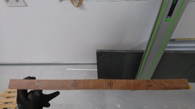

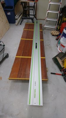

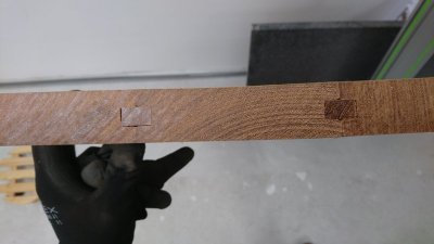

Ik heb het blad eerst voor de L vorm op maat gezaagd, 1330mm lang voor het korte deel en het restant voor de lange zijde. De korte zijde bevat het deel van de planken dat de meeste werking heeft gehad. Vervolgens heb ik de losse planken van beide delen tot de gefreesde verbindingsgroeven open gezaagd om terug te komen tot massieve planken die ik opnieuw tot een blad wil verlijmen. Met de winkelhaak heb ik al geconstateerd dat de planken niet allemaal haaks zijn.

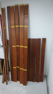

Het eindresultaat na een uurtje zagen:
Nu twijfel ik of ik deze planken ga gebruiken voor het blad. Hiervoor zijn een aantal redenen
a) De eerste is dat ik nog onervaren ben met het zuiver haaks en recht maken van hout. Ik heb een oude vlak-van-dikte staan die ik van de zomer via marktplaats op de kop heb getikt, een HC260 Elektra Beckum. Aangezien dit voor mij ook een leerproject is zal het me overigens niets verbazen als ik iets meer dikte af ga moeten nemen dan strikt noodzakelijk. De huidige dikte is 32 a 33 mm.
b) Ik kijk ook enigszins op tegen het op dikte brengen van alle andere planken om ze tot dezelfde dikte te krijgen als de 2 getordeerde planken nadat deze weer zuiver zijn. Het hout is echt hard.
c) Twijfel of ik dit mooie hout (weten jullie welk soort het is?) moet gebruiken voor de werkbank of dat ik het beter bewaar voor een ander project.

Het zal er aan liggen hoe krom en scheluw de planken zijn Mark, maar als je ze vlak en haaks gaat maken denk ik dat je ± 28 mm overhoud. Het hout lijkt op afzelia, maar ik kan mij vergissen, ik zou dit mooie hout niet voor een werkbank / tafel gebruiken, of je zou hout genoeg moeten hebben? Omdat je later een echte werkbank wil gaan maken, zou je van kepers een onderstel kunnen maken, en 18 mm multiplex op elkaar lijmen dan heb je een blad van 36 mm, daar kun je jou stalen bankschroef op vast zetten en je werkbankslijper, zo zou ik het doen, succes.
