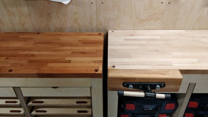

Ik heb mijn 40mm beuken werkblad van de Hornbach aan 1 zijde afgewerkt met verbeterde houtolie van de Cokerije.
Links met en rechts nog zonder olie.
Het blad zit strak op de rest van de constructie en ik maak(te) me geen zorgen over eventueel kromtrekken. Die bladen zijn toch al niet 100% recht van zichzelf en zeker niet overal even dik.
Het multiplex er onder heeft aan beide kanten (voor zo ver ik er nog bij kon) een laagje olie gekregen, voor het zicht maar ook om wat bescherming te bieden.
